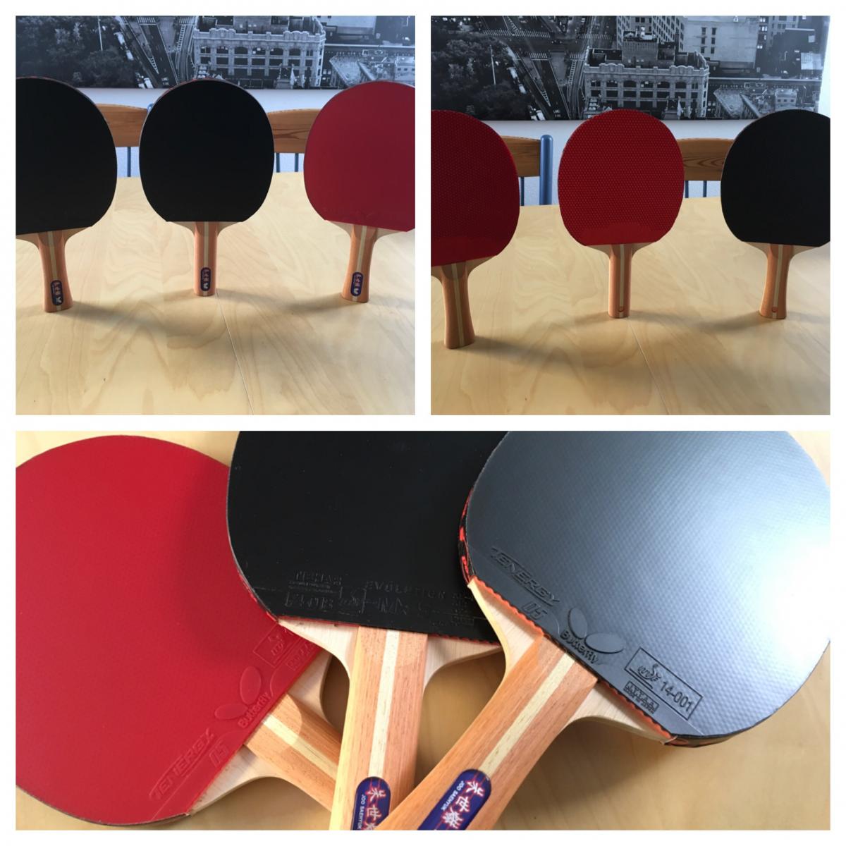

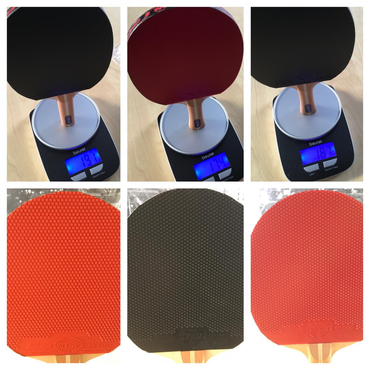

JSH :hurra:
191 gr. ( Gerader Griff 107gr. / Spin Pips Chop II 1.0 & MX-S 2.0 ) ....neu, noch nicht ausprobiert.
187 gr. ( Konkav 107gr. / Spectol 1.0 & T05 Max. ) &
174 gr. ( Konkav 100gr. /Spectol 1.0 & T05 1.9 ) leichtestes knackigstes Setup
Re: Catenaccio - Mein TT-Freundebuch
BeitragMi 16. Nov 2016, 14:59
Dünner Spectol auf JSH u. T05 max.

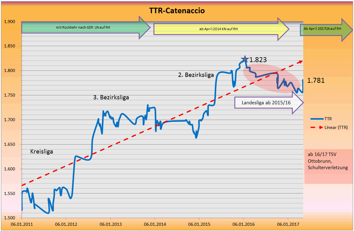

Mit dem Bezirksranglistenturnier Oberbayern Damen/Herren - Herren A 2017 am 7.5.2017 bin ich offiziell zur LN auf der RH zurückgekehrt. ( War damals im April 2014 auf KN/RH umgestiegen. ) Zuvor hatte ich ca. 3 Wochen Zeit mich wieder umzustellen und wechselte zwischen ein paar Hölzern und LN hin und her. Am Ende sind der fette Curl/Detcs übrig geblieben. Vor dem Wechsel auf KN war damals der Feint 3 Long in 1.1 gesetzt, da mir Sicherheit über alles ging.
Auf dem Ranglistenturnier einen mäßigen Start erwischt ......aber am Ende mit 6:4 und + 16 TTR soweit noch ganz zufrieden gewesen.
Schulterprobleme plagen mich noch ab und zu. Spiele seit einiger Zeit jetzt das JSH ( > 100gr. ), welches mir früher zu schwer und zu schnell war.
Mittlerweile komme ich - auch aufgrund zusätzlichem Fitness/Krafttraining - ganz gut damit zurecht.
Den Wechsel zur LN haben mir ein paar Spieler eingebrockt , die einen überdurchschnittlich guten Topspin gegen mich gespielt haben und ich entweder nicht schnell genug hinten war oder die für die KN-Verteidigung notwendige flinkere Hand in diesen Spielen nicht hatte. Da ich zuvor schonmal LN gespielt hatte ( Anfang 2011- Anfang 2014 ) war eine Rückkehr immer im Bereich des Möglichen gewesen.
BeitragDi 8. Mai 2018, 11:06
Das Tal der Tränen scheint durchschritten und die letzten Spiele haben einen kleinen Aufwärtstrend gezeigt.
Ein Teil des TTR-Niedergangs :roll: ( -100 ) geht auf meine Schulterproblematik, Vereinswechsel und die Umstellung auf den Plastikball zurück ( und auf die damit verbundenen Materialtests )
Mit etwas mehr Material-Beständigkeit wäre evtl. ein etwas geringerer Verlust möglich gewesen.
Jetzt geht es mit Viscaria, dünnem Feint Long III und irgendwas Schwarzem auf der VH weiter ( MX-S, Donic Blue P1 ( Turbo ), Nittaku FasArc G1, T05, T64, H3, P16 ( ST ) ).
Nach der neuen Strukturreform in Bayern zu 18/19 heißt meine Liga jetzt Verbandsliga ( TTR-mäßig vergleichbar mit der Verbandsklasse in Württemberg ! ....hätte man ja dann auch gleich so nennen können :ichweisswas: ... aber auf mich hört ja keiner :x )

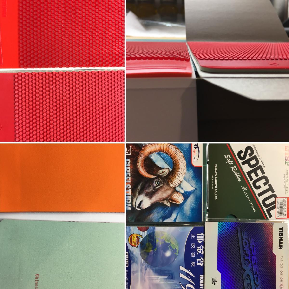

BeitragDo 17. Mai 2018, 16:29
Die Noppen vom Gipfelsturm im Vergleich zum Tupple 119 :horror:
So grob messe ich mit der Schieblehre 1.8-1.9 vs 1-1.1 mm

Ich konnte mit dem Gipfelsturm auch ganz normal Schupfen. Er verlangt dabei aber eine kontinuierliche Bewegung. Wer beim Schupfen hackt, bekommt es mit dem Katapult des Belages zu tun :ichweisswas:
Nach für meine Verhältnisse nur moderater Trainingsdauer habe ich zufrieden mein Zeug gepackt und bin mit stolz geschwellter Noppenbrust davon gezogen :yes:
BeitragDo 24. Mai 2018, 10:31
Das zweite Gipfelsturmtraining war tatsächlich etwas ernüchternder. :o Das lag vor allem an den besseren Trainingspartnern kombiniert mit eigenem Zögern. Das mag der Belag definitiv nicht. Dazu kommt, dass das tischnahe Spiel einfach einen anderen Spielaufbau benötigt, den ich natürlich noch nicht verinnerlicht habe. Der fette Spectol ( max. ) auf dem anderen Setup vermittelt im Vergleich dazu mehr Sicherheit ist aber aufgrund des dicken Schwammes etwas zu indirekt im Anschlag.
Wie geht es jetzt weiter ? 8-)
Die max. KN auf der RH kommen erstmal wieder runter und werden durch KN mit dünneren Schwämmen ersetzt.... ich habe da noch genügend Material im Keller liegen.
