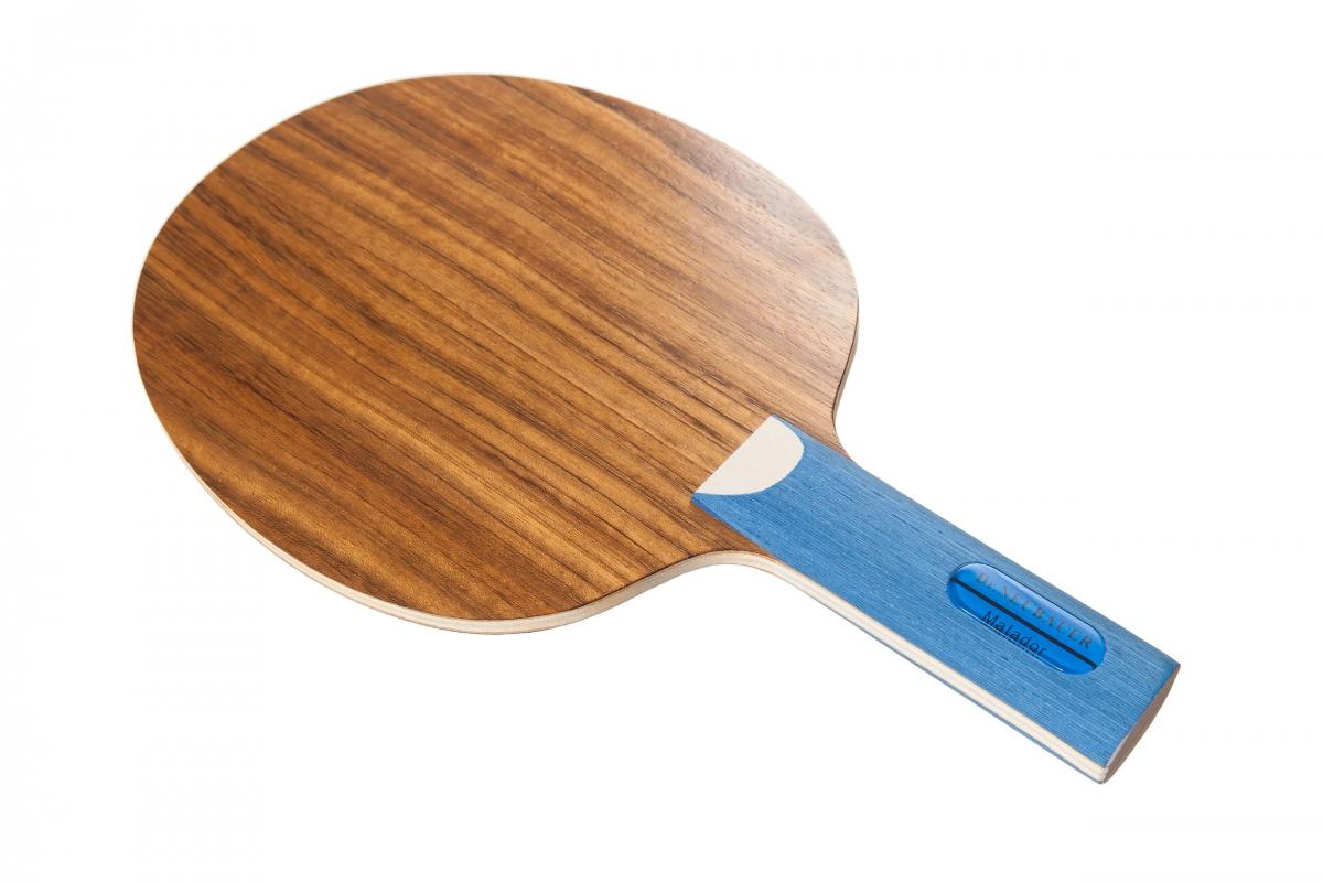

BTW - hast du Detailphotos von dem Holz?

Variatio hat geschrieben:BTW - hast du Detailphotos von dem Holz?
Jau, hab' ich! Darauf erkennt man die Lackschicht ganz gut. Was ich auch noch vergessen hatte zu erwaehnen ist, dass die Blattgroesse 157x150mm betraegt, also BTY Normalgroesse. Tatsaechlich klebten meine Testbelaege vorher auf einem BTY Holz (Viscaria Light) und passten genau auf das Matador.
Matador Foto
