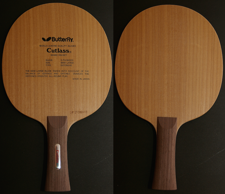

Hier ist es:
Technische Daten:
Gewicht: 92g
Blattgröße: Breite: 156 mm, Höhe: 168 mm
Griff: Breite (schmalste Stelle): 26 mm, Höhe (flachste Stelle): 22mm
Die Verarbeitung gefällt mir sehr gut, der Griff liegt angenehm in der Hand und ist sauber verschliffen, die Linse passt perfekt. Lediglich die Blattkanten am Übergang zum Griff könnten etwas abgerundet sein, hier habe ich mit feinem Schleifpapier nachgearbeitet.

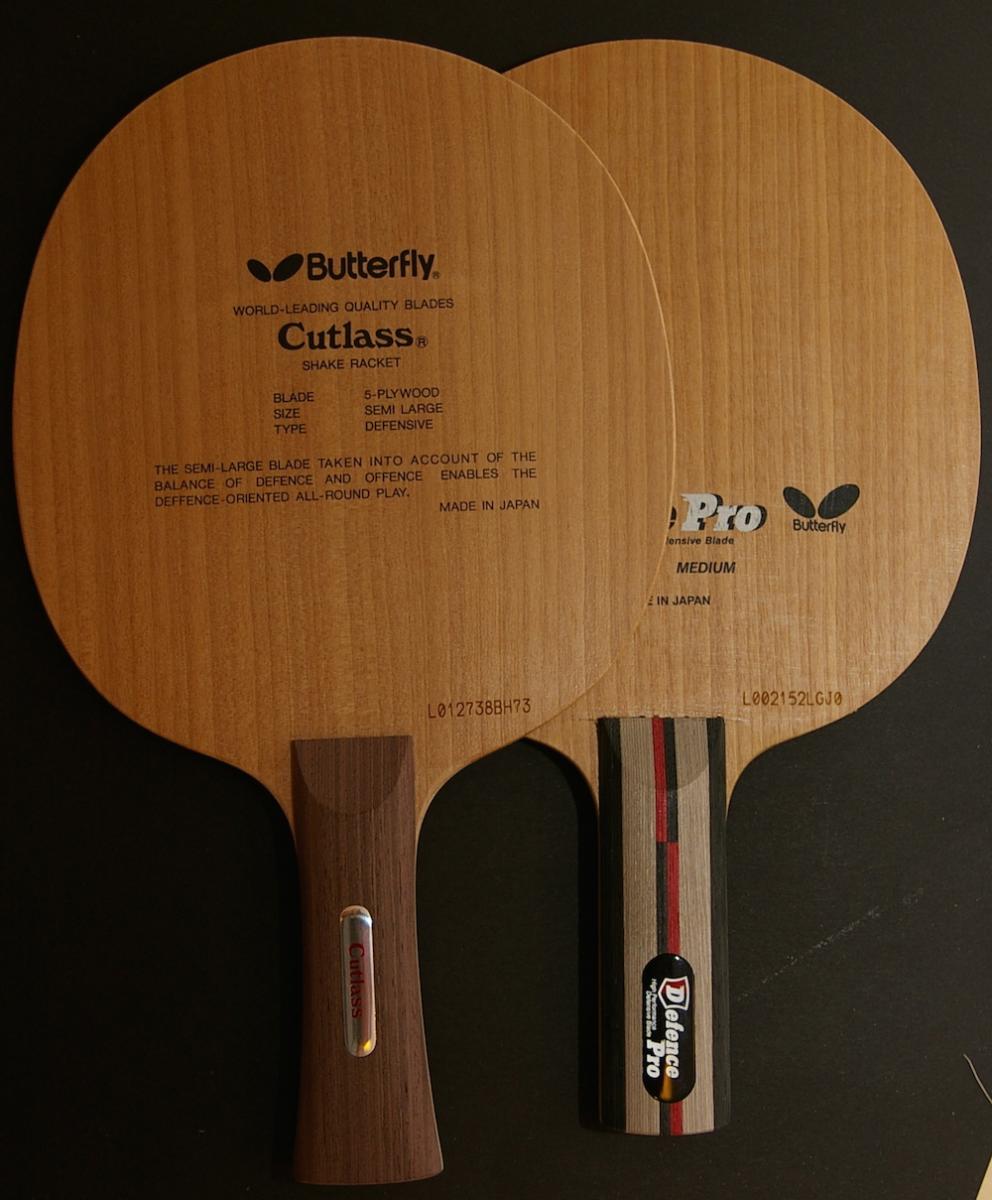

Das Deckfurnier scheint das gleiche zu sein, das auch beim BTY Defence Pro verwendet wird:
Re: Butterfly Cutlass
BeitragSo 31. Aug 2014, 11:17
Schick! :-)
Und wie ist der Furnieraufbau im Vergleich?

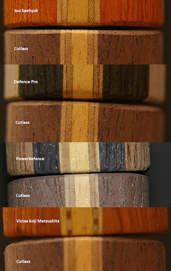

Vergleich der Furnierstärken mit verschiedenen Hölzern:
Es scheint so, als ob das Cutlass ein Defence Pro mit dünnerem Kernfurnier ist. Zumindest sehen die einzelnen Schichten gleich aus (deutlicher, wenn man beide Hölzer in der Hand hält, als im Foto).
