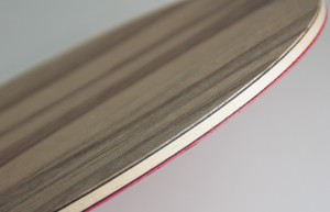

Nachdem ich vor wenigen Monaten durch einen Vereinskollegen auf Ross Leidy aufmerksam geworden bin war ich nur noch am Suchen aller Beiträge im Netz. Die Hölzer sind einfach verblüffend schön. Ich hab ihn dann Ende Oktober angeschrieben und war bereits seit der ersten Antwort sehr positiv beeindruckt von seinem perfekten Service. Wir haben zig Mails ausgetauscht und meistens antwortet er sehr Zeitnah und hat letztlich auch sehr viel zu meiner Entscheidungsfindung beigetragen.
Unter dem Strich kam für mich folgendes heraus:
Das beste Holz dass ich bisher mit OX-Noppen gespielt habe war das Schild von Yinhe, das aber für mein häufiges Schlägerdrehen griffmäßig gar nicht ging. Das Powerdefence von Butterfly war bisher das einzige Vollholz was da mithalten konnte, aber das Powerdefence war für mich nicht topspingeeignet.
Das zweitbeste war eine Konstruktion die ich mir von Yinhe habe bauen lassen und das einen festen Platz in meiner Sammlung hat. 160x160 0,8mm Hinoki - dünnes Carbon - 3,5mm Balsa - dünnes Carbon - 0,5mm Ebenholz
Das drittbeste ist das NSD das ich im Moment spiele, weil OX-Noppe sehr gut geht und es wirklich gut für Topspin ist.
Was Topspin betrifft, war aber das Joo Sea Hyuk für mich unschlagbar. Damit hatte ich aber durch mein tischnahes Spiel Probleme die Noppe in den Griff zu bekommen.
Was also mein Traum ist, ist eine Mischung aus dem Joo Sea Hyuk und den oben genannten Kandidaten als Ersatz für mein NSD.

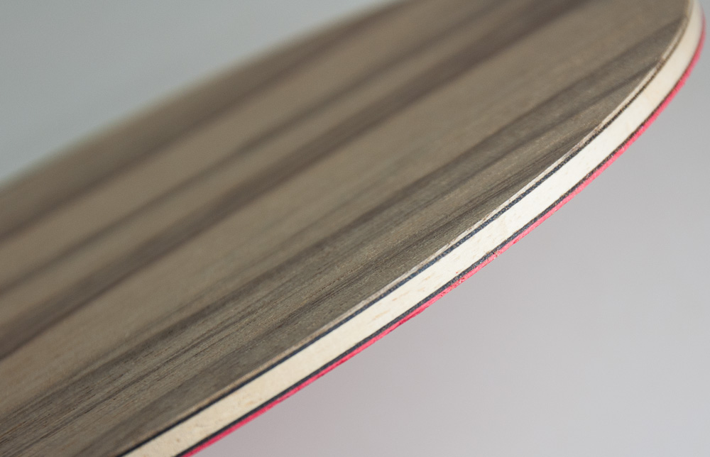

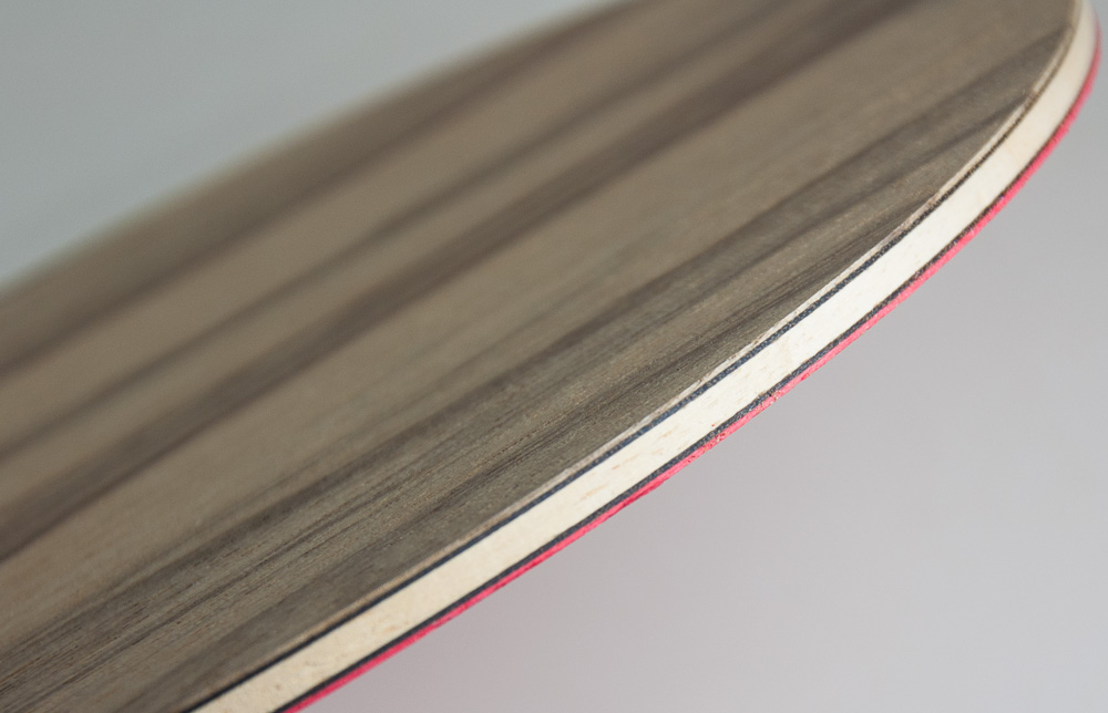

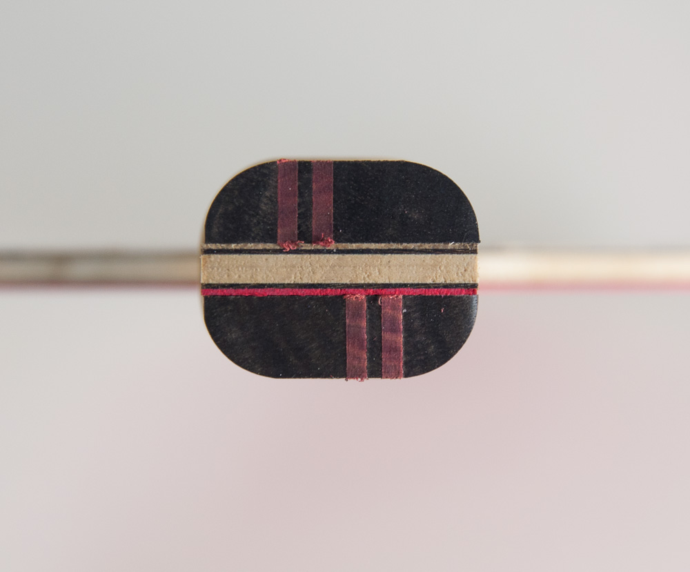

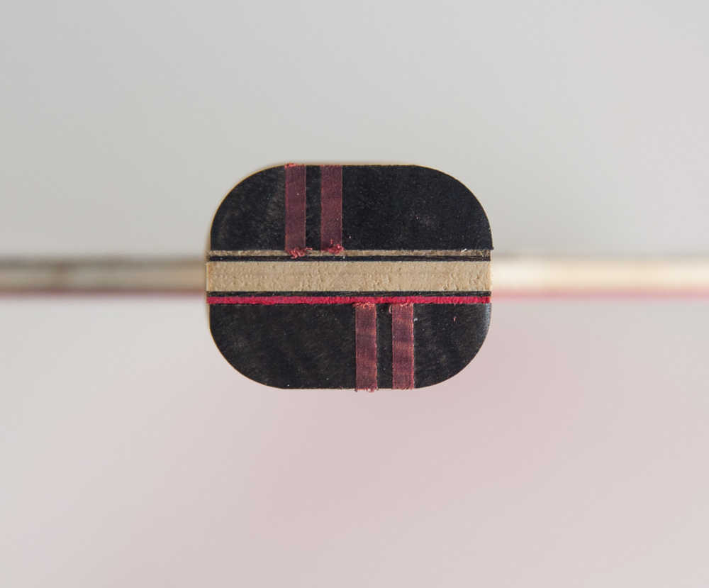

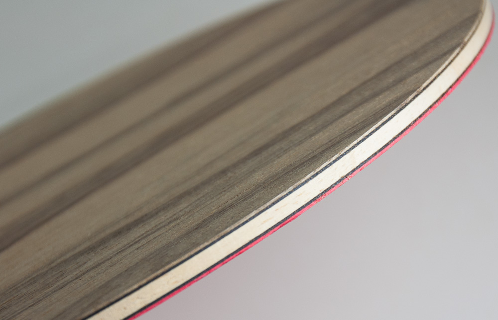

Worauf wir uns jetzt geeinigt haben ist Folgendes:

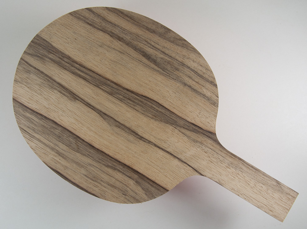

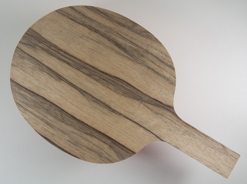

0,55mm Black Limba (Vorhand bzw. Noppen innen) Härtegrad in Janka: 490
0,5mm Ipe als Carbonersatz - Ipe hat einen Härtegrad von 3680 es ist also ultrahart. Selbst Planchonella wie es beim Joo sea Hyuk und Mazunov als 0,8mm Deckfurnier verwandt wird hat "nur" knapp über 3000. Beide haben Mineraleinlagerungen und sind so hart, dass normale Werkzeuge sofort verschleißen. Es gibt da einen Beitrag von einem begeisterten Ross-Kunden, der sich das Mizutani hat nachbauen lassen und das Zylon-Carbon mit Ipe ersetzt hat und super begeistert ist.
3,0mm Ayous Janka: 490 Ist wie beim Schild und hat Gänge, zum Vergleich hat das NSD 3mm Esche ich denke dünne steife Hölzer sind grundsätzlich gut um am tisch abzustechen etc.
0,5mm Ipe

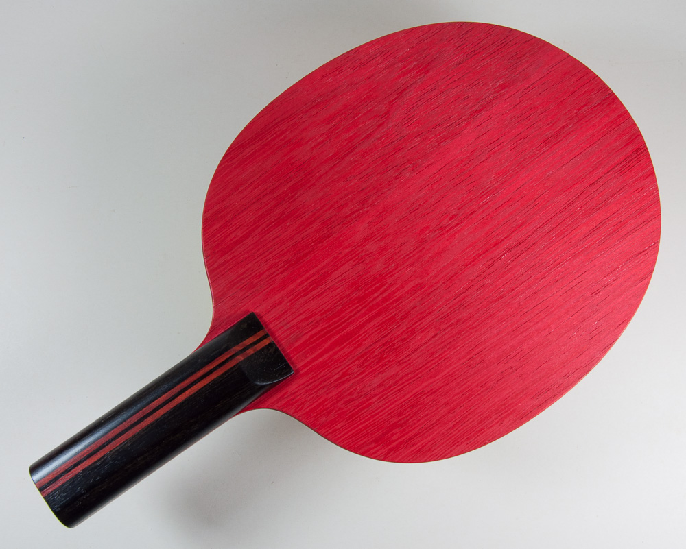

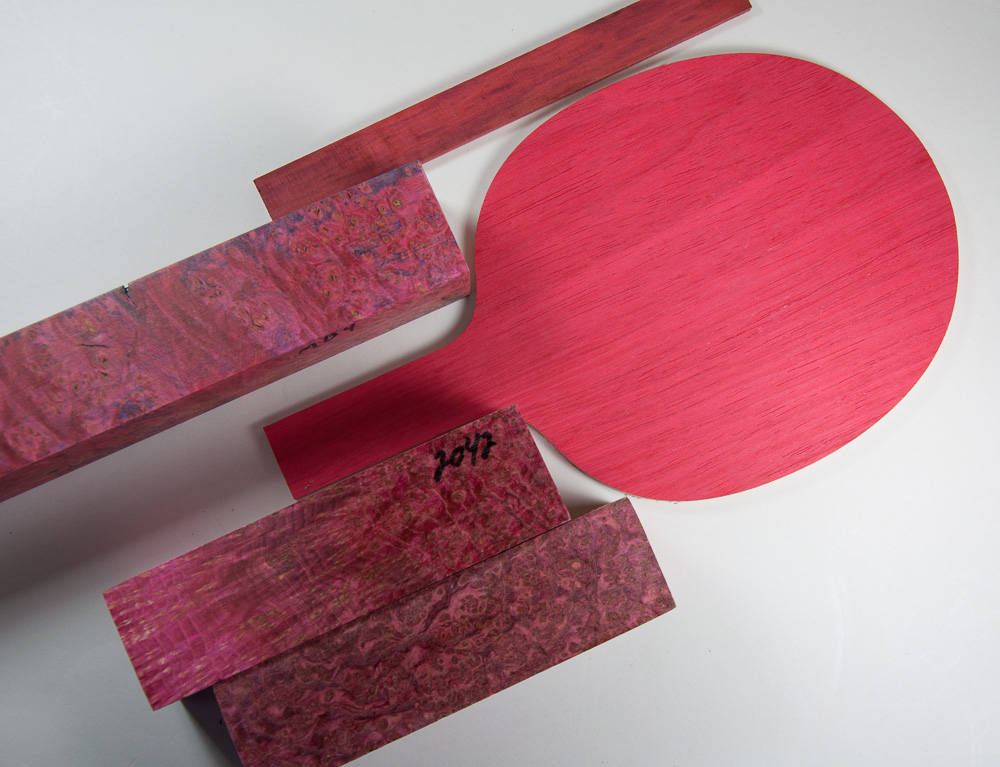

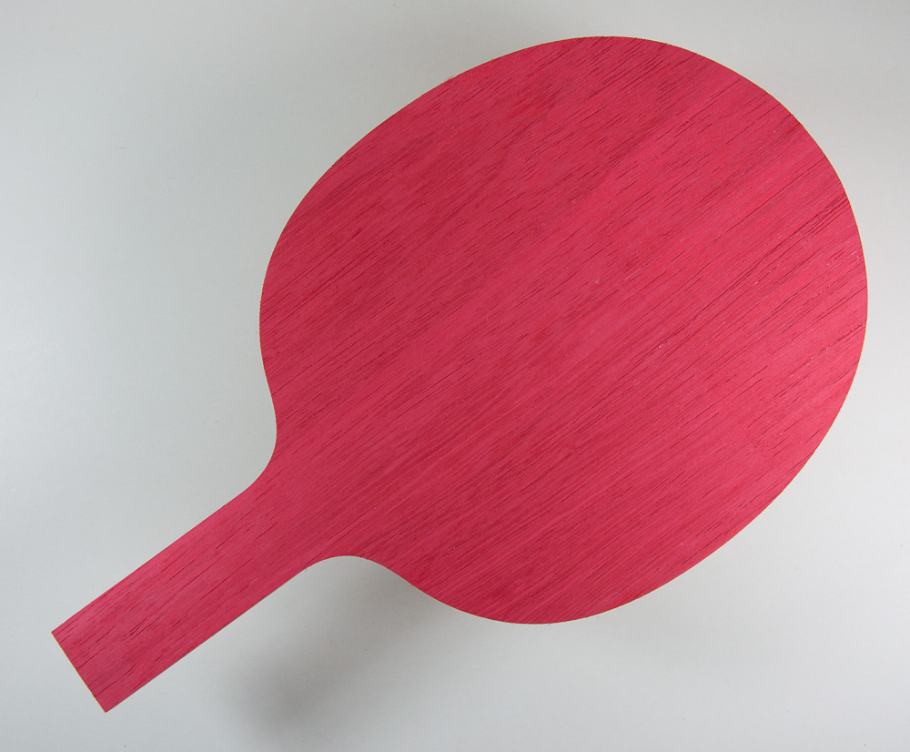

0,65mm Dyed Red KotoJanka: 940 als OX-Noppenfurnier, also deutlich härter als Limba und hoffentlich noch weich genug, um mit der Noppe anzugreifen. Das war bei meiner Mahagony-Konstruktion immer schwierig. irgendwie zu hart, dafür sehr unempfindich bei Hackblock.
Natürlich bin ich auch nach optischen Kriterien vorgegangen.

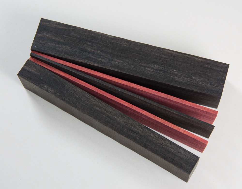

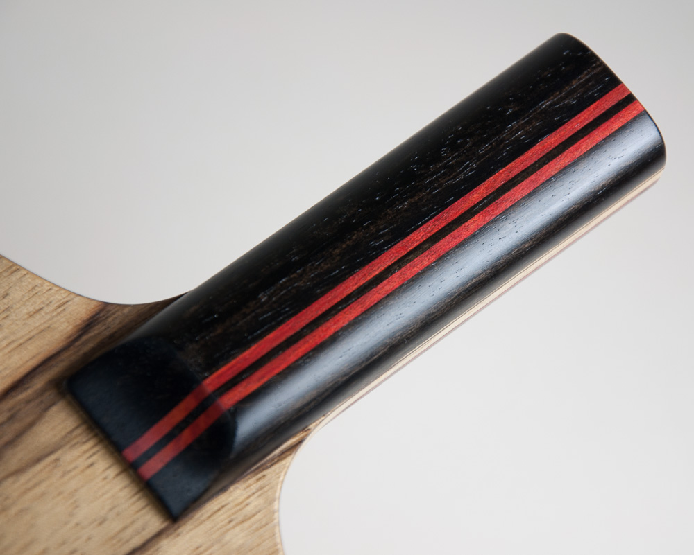

Der Griff ist mein bisheriger Lieblingsgriff vom Mazunov, aber einen Millimeter dünner als das Original und mit Daumenausschliff. Das poste ich später noch.

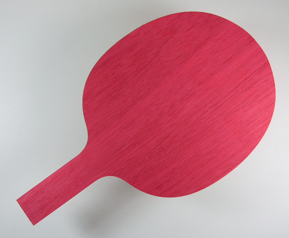

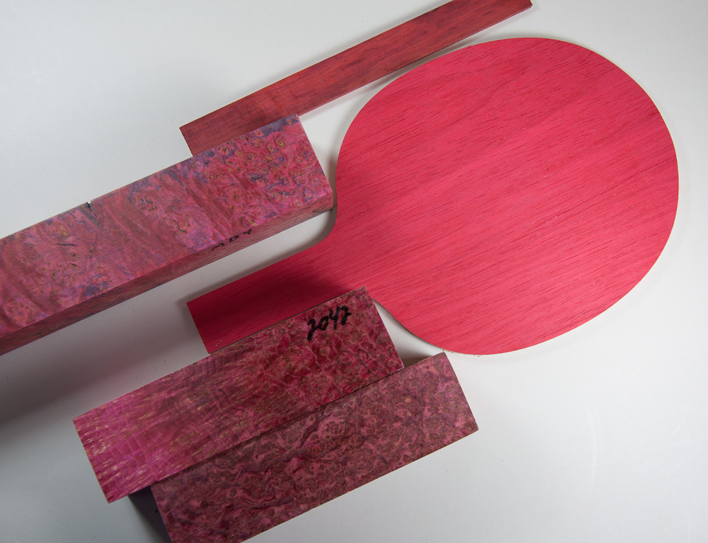

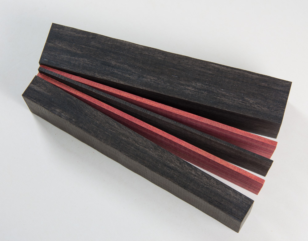

Griff
Fotos
Noppen innen
OX Noppe

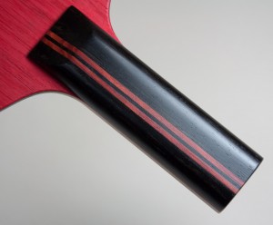

BeitragDi 10. Dez 2013, 13:06

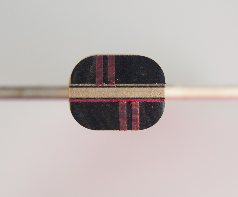

So hier kommen noch Fotos mit dem werdenden Griff. Das Dunkle Holz ist Gaboon Ebony. Eher schwer, um einer zu großen Kopflastigkeit vorzubeugen.

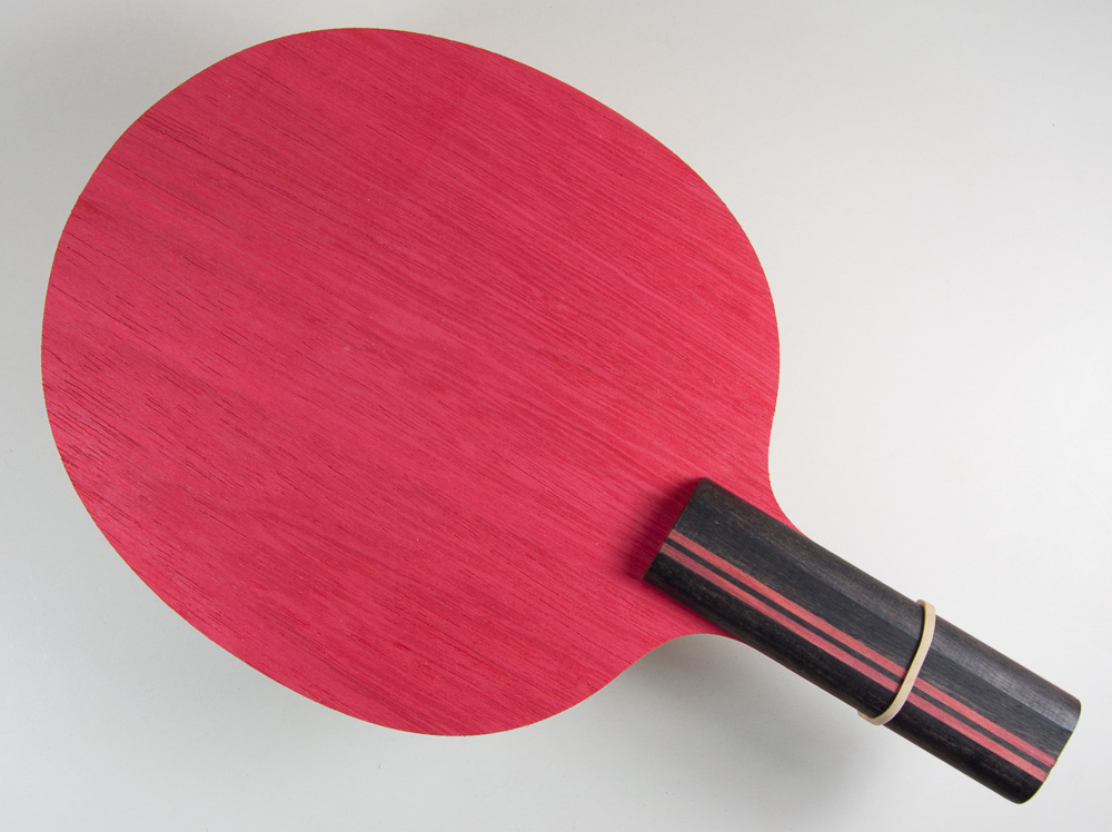

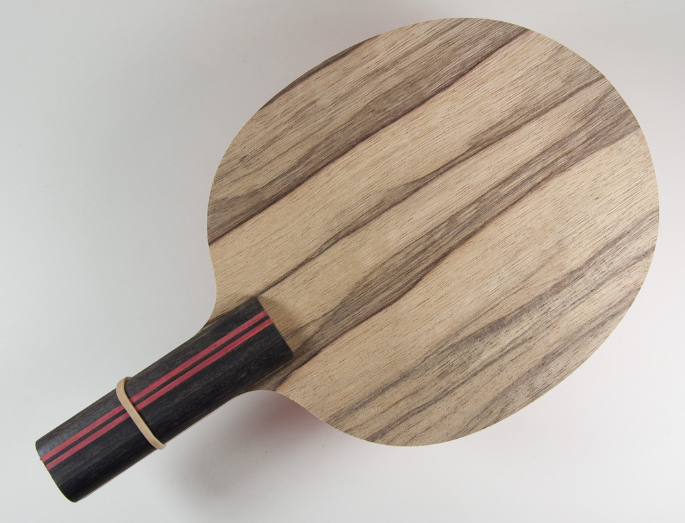

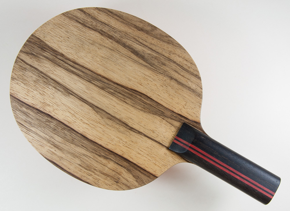

Re: Ross Leidy Holzprojekt als Ersatz für NSD und Joo Sea Hy
BeitragMi 11. Dez 2013, 11:55

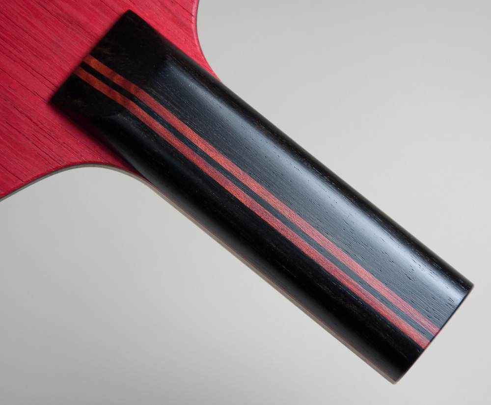

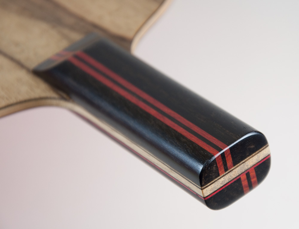

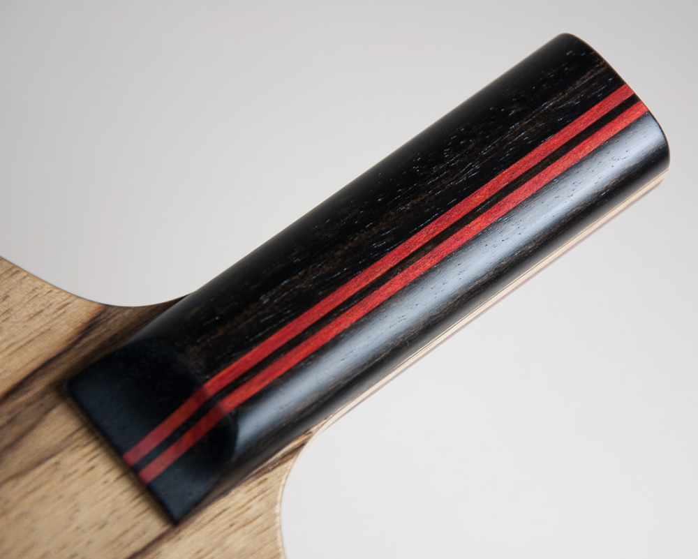

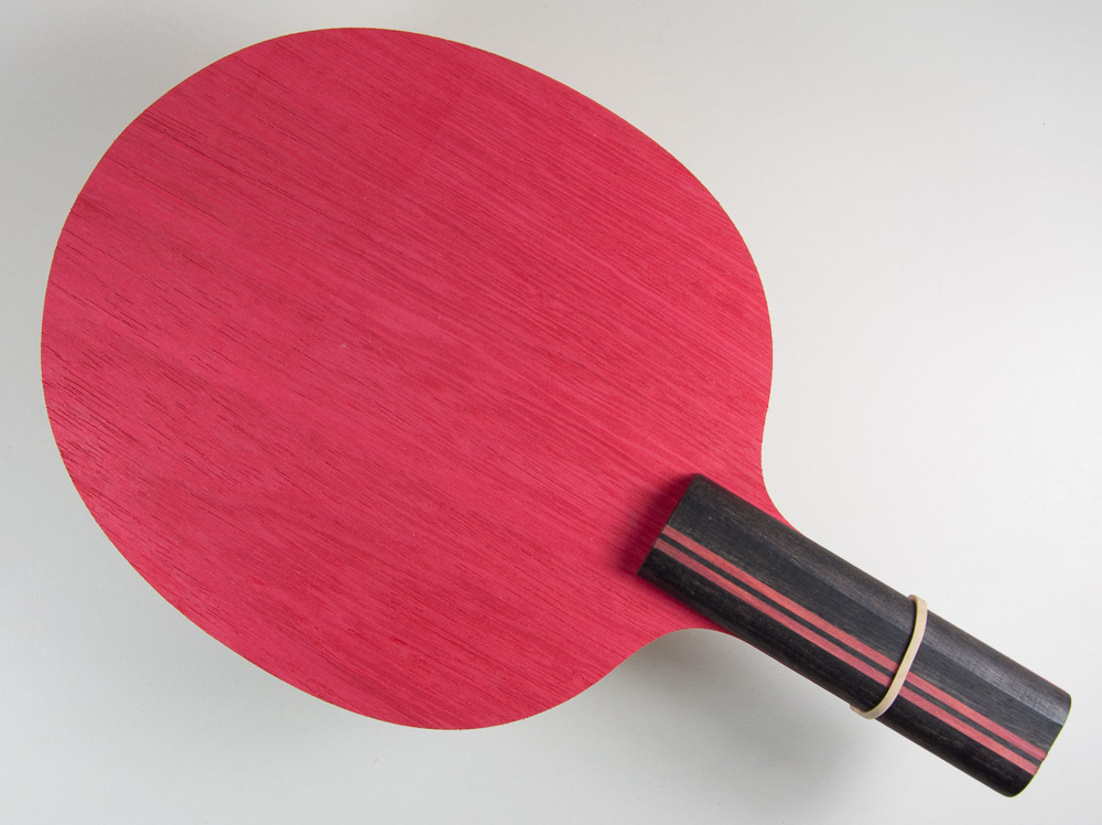

Und noch aktuellere Fotos mit den fertigen Griffen. Er wird den Schläger jetzt noch versiegeln und dann bin ich gespannt wie er sich spielt :)
BeitragMi 11. Dez 2013, 11:59
Was ganz interessant ist, ist dass die Griffstücke satte 43g wogen. Ross hat sie jetzt ausgehöhlt und so wirde der Schläger 104g wiegen - für mich perfekt!

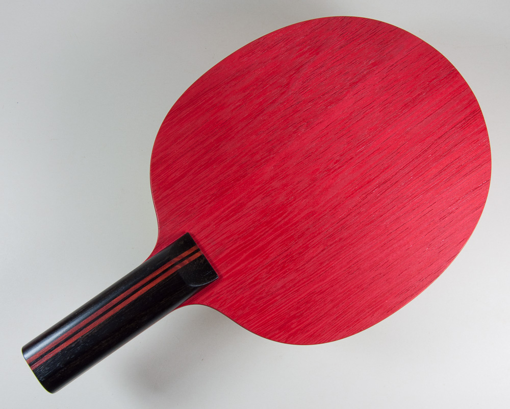

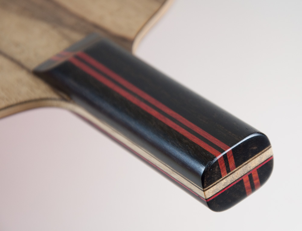

BeitragSo 15. Dez 2013, 22:15

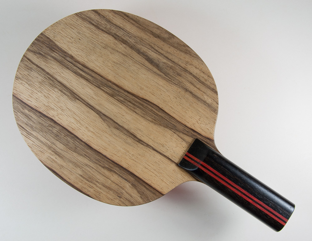

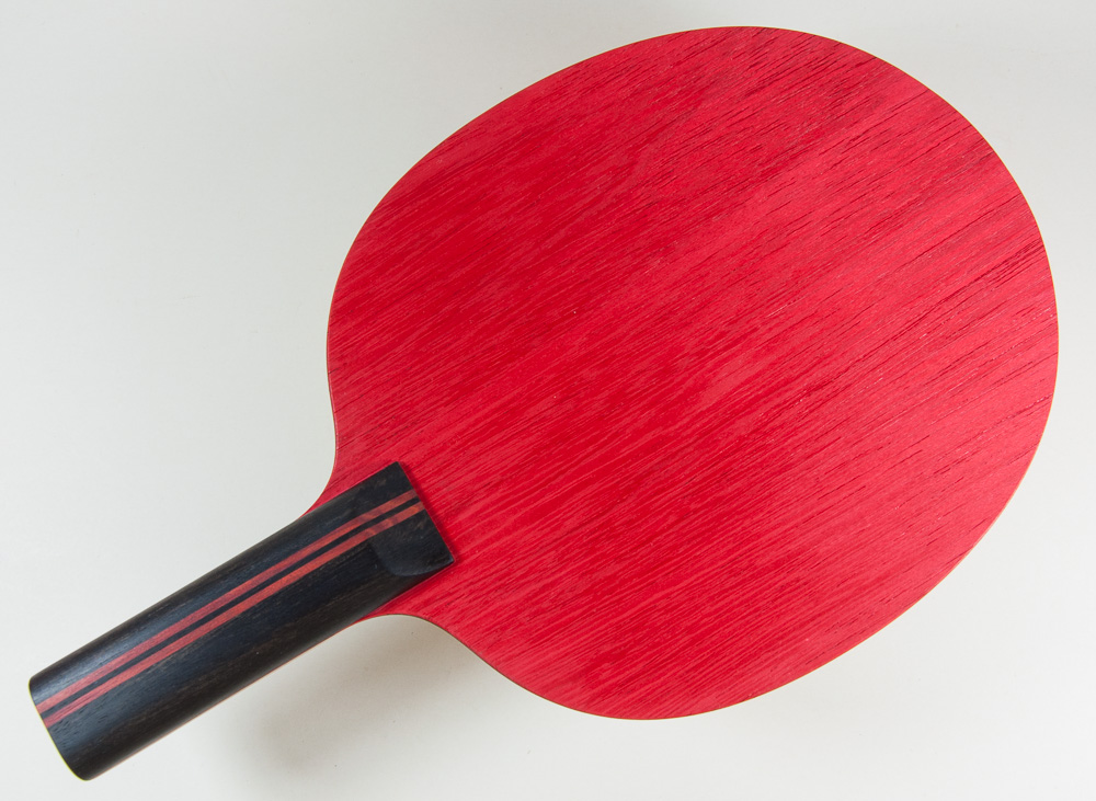

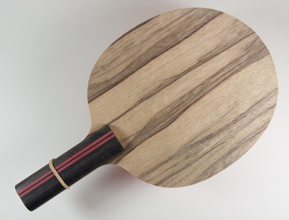

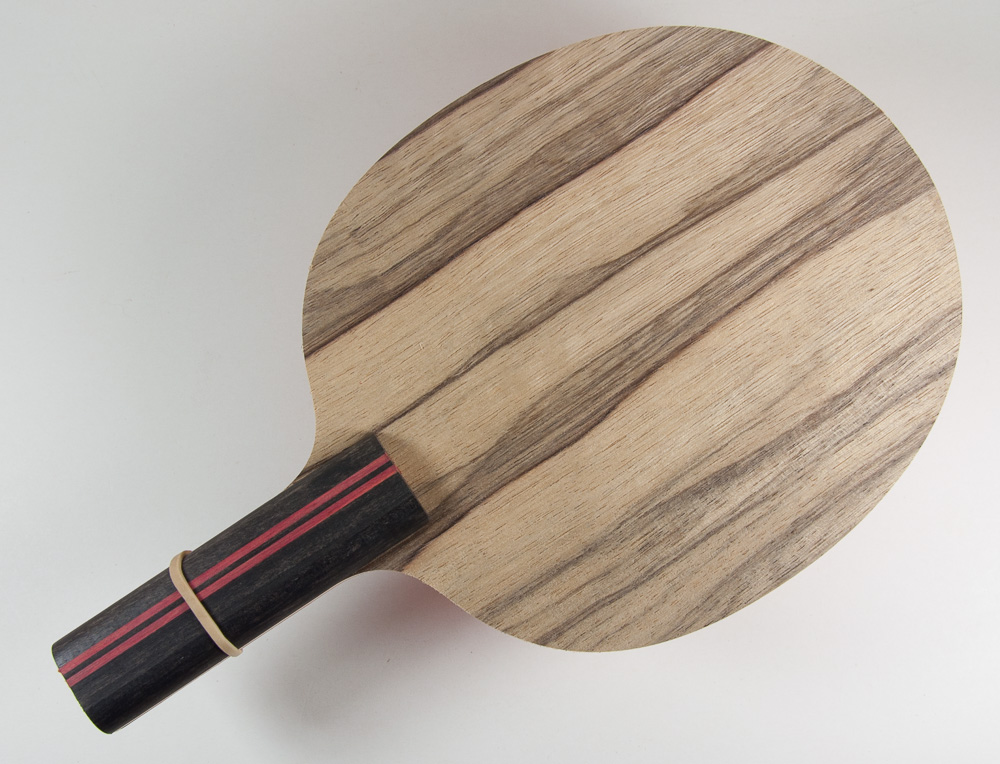

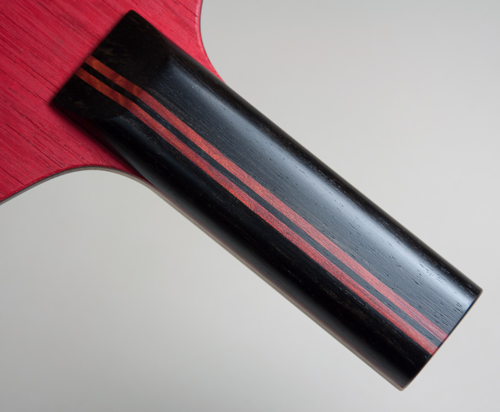

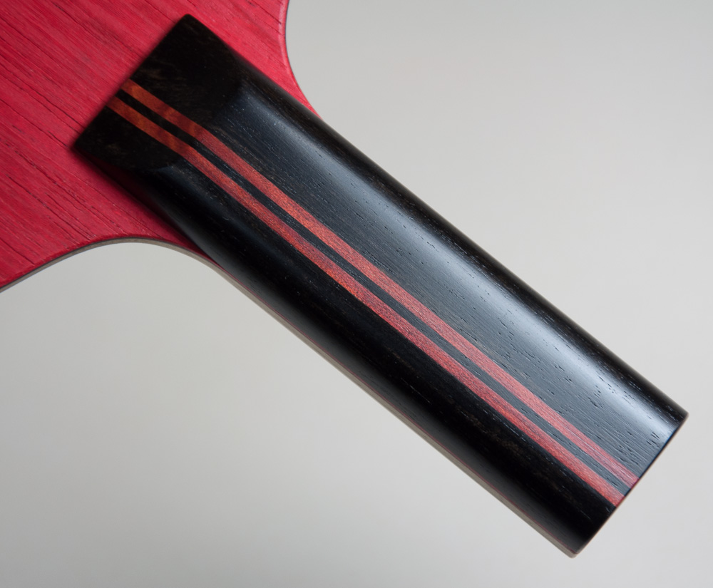

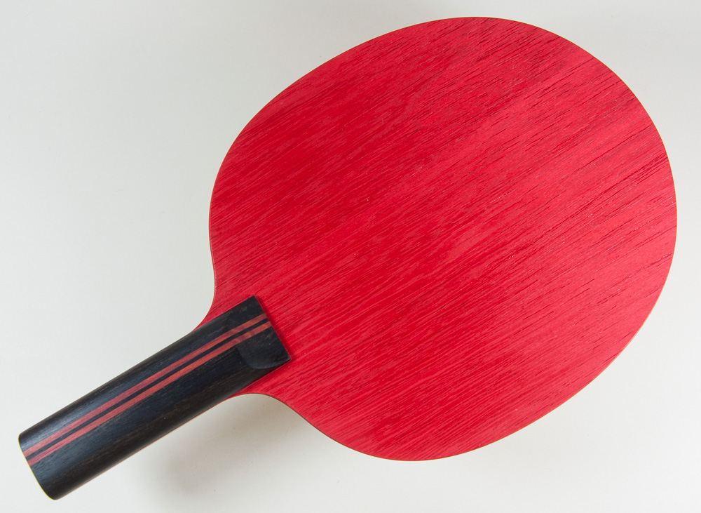

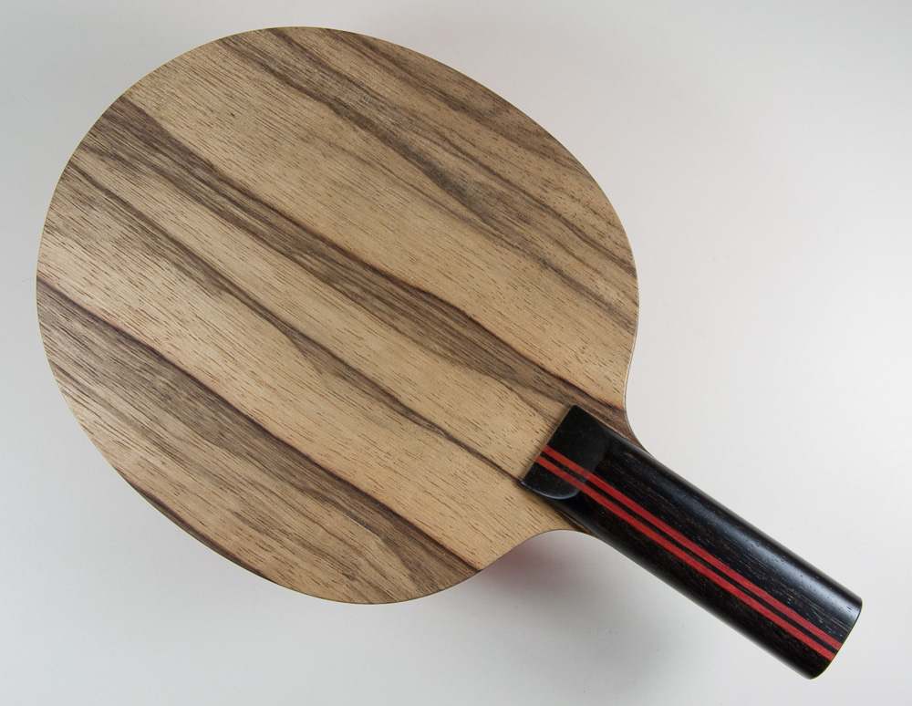

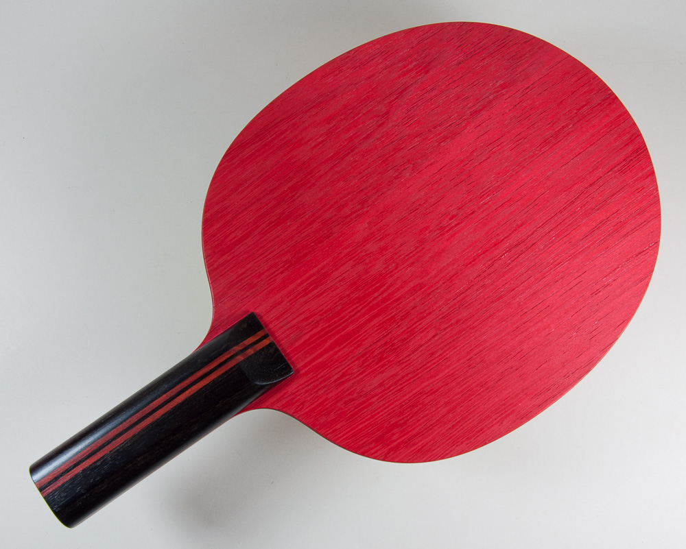

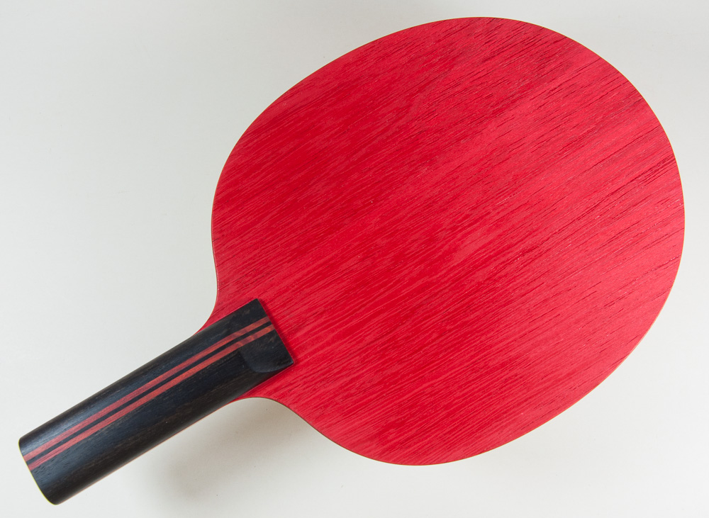

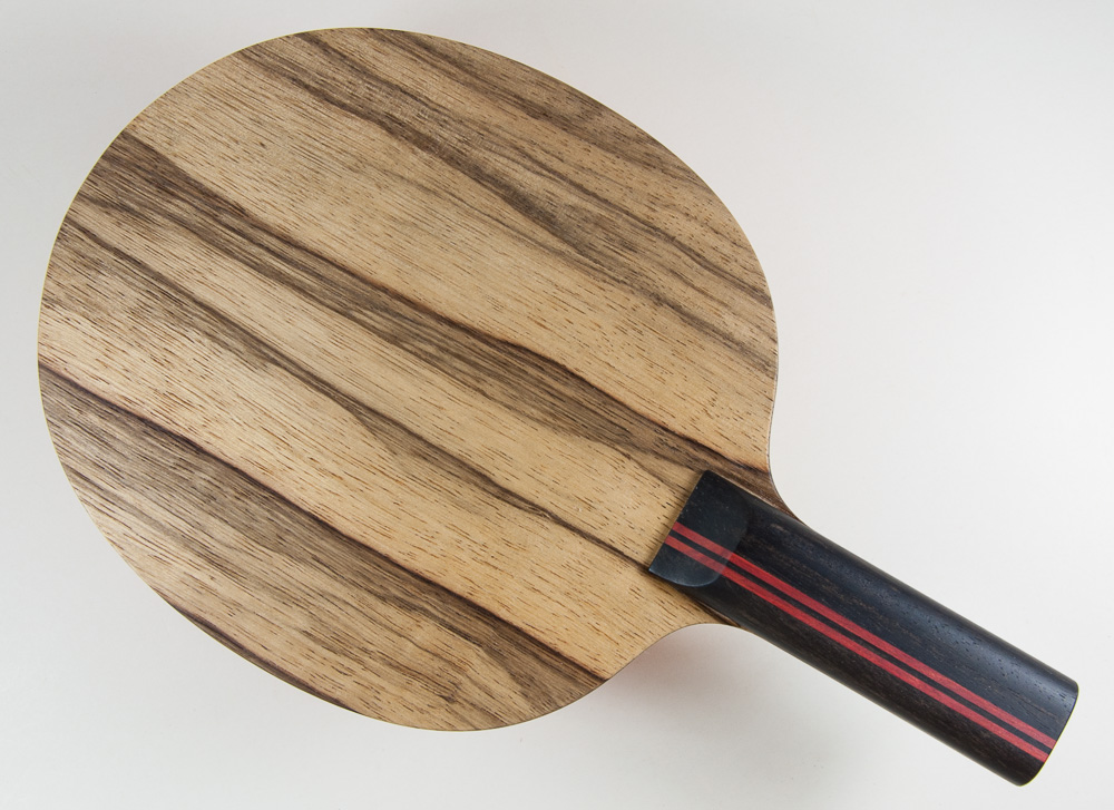

Und hier die Bilder vom fertigen Holz!
Ich bin so was von gespannt :P
BeitragDi 17. Dez 2013, 10:36
Extrem schick, aber leider zu schwer!
Boris the Blade
  • Beiträge: 67
  • Verein: TTC Ockstadt
BeitragMi 18. Dez 2013, 11:21
Ja, das war allerdings Absicht.
Mein Joo Sea Hyuk ist 105g.
Aber Ross geht ziemlich genau auf Wünsche ein.
