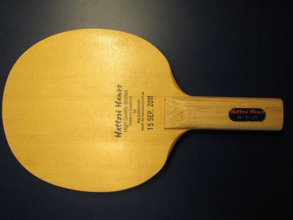

Hattori Hanzo H-1-11:

Holla! Ich wusste gar nicht, dass Patrick ein Single-Ply gebaut hat. Wie schwer ist das gute Stück denn?

BeitragDi 13. Aug 2013, 11:54
11 mm = 144 g, trotz Balsagriffen.... :roll:
