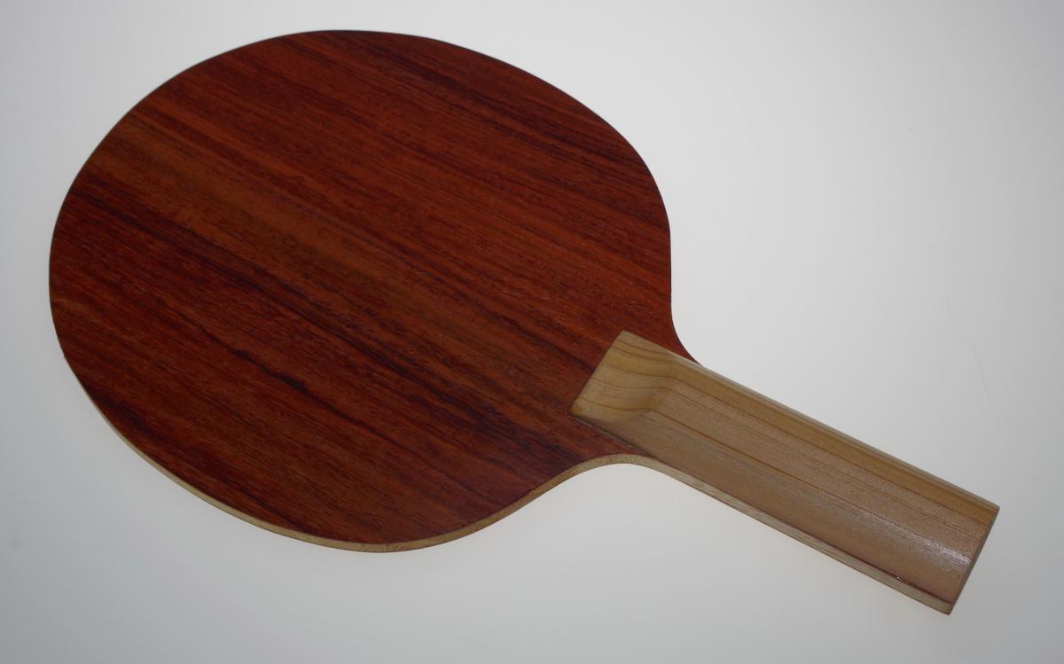

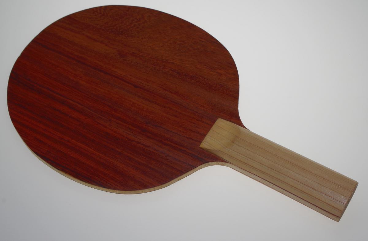

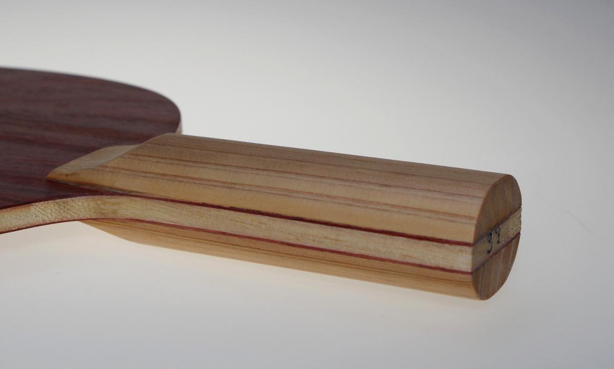

Rosenkavalier 4,2
Blattgröße: 156x151 mm
Blattdicke: 5,1 mm
Griff: gerade mit beidseitig Daumenschliff, 105 mm, 28x24 mm, jap. Zeder,
Gewicht: 80 g
Aufbau: 0,55 mm Ching Chang Rosenholz - 4,2 mm Kiri - 0,55 mm Ching Chang Rosenholz
Verarbeitung:
- Kern und Furniere vor Verleimung geschliffen Korn 100/150/240
- Fischleim
- Endschliff Außen mit Korn 340
- Blatt 2x Steinert Drechsleröl mit Zwischenschliff Korn 400
- Griff 3x Enolit Lack seidenglänzend mit Zwischenschliff Korn 400/600
Spieleigenschaften: noch unbekannt :dontknow: .
p.s. was die Fotografie betrifft, kriege ich noch die Krise. Jetzt habe ich mir extra so einen Desk Top Foto Chair mit 2 Leuchten zugelegt, ABER:
- ich bekomme einen Helligkeitsverlauf; wahrscheinlich sind die mitgelieferten Leuchten zu funzelig, um über die gesamte Fläche gleichmäßig auszuleuchten
- noch schlimmer: obwohl ich (ohne Holz) auf die Fläche einen manuellen Weissabgleich durchführe, habe ich
a) immer noch einen Farbverlauf des Weiß über das Bild
b) habe ich bei unveränderter Kameraeinstellung einmal einen Gelb- und das andere Mal einen Blaustich im Weiß
:banghead: :banghead:
p.s. das untere Bild ist das farbechtere.

Hallo Peter,
die Lampen sind sehr wahrscheinlich zu klein und zu NAH am Objekt.
Den Farbstich kann ich mir kaum erklären, außer dass die Lichtquelle ein
Licht liefert, dessen Zusammensetzung die Kamera irritiert.
Am besten ist, Du machst die Bilder tagsüber mit Fensterlicht,
insbesondere wenn es einwenig wölkig ist.
Deine Hölzer sehen wirklich verdammt gut aus.

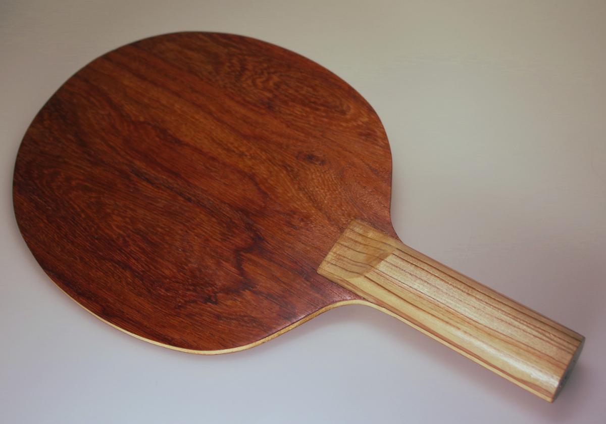

Hier dein Holz:
