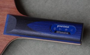

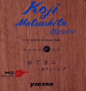

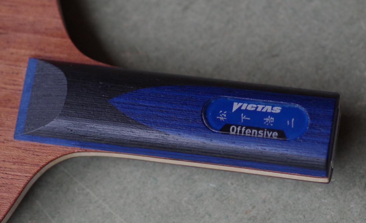

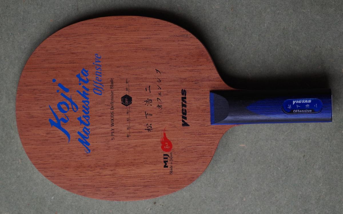

Zunächst ein paar Bilder:
(Die Bilder sind in der Vergrößerung gestochen scharf)
Einige Daten:
Gewicht 85g
Blatt 164x156mm, 6mm dick
Griff 100mm lang, 28mm breit, 23mm dick, Radius elliptisch
Ich hoffe, auf den Bilder kommt die Verarbeitung und das edle Aussehen des Holzes zur Ansicht. Was die Einstufung des Holzes angeht:
- Name "Offensive" und auf der Skala als "Off-" eingeordnet
- im Untertitel "Defensive blade"
Ich interpretiere das mal so, dass hier ein offensiv ausgerichtetes Holz für Defensivspieler konzipiert wurde also für stark auf VH-Angriff orientierte moderne Verteidiger oder offensiv am Tisch agierende LM-Krökeler. Letzteres dürfte wohl mehr meine Wunschvorstellung sein, den ich kann mir beim besten Willen nicht vorstellen, dass diese Parias der TT in der Vorstellungswelt eines Matsushita überhaupt existieren.

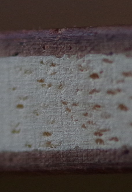

Das Holz ist fünfschichtig aufgebaut mit einem 4mm starken Kern aus ?
? zwei 0,5mm dünnen Furnieren, deren äußeres aus edelstem Mahagoni ist. Der Ballanschlag ist unter anderem auch dadurch härter zumindest im Dotztest. Bei diesem habe ich es mit dem BBC All und dem 7p-2a.7t verglichen:

Zusammenfassung:
Ein schnelles Holz mit hartem, direkten Anschlag, das bei richtiger Technik präzise und effetvolle Bälle erlaubt und auf der RH verblüffend gut einbremst.
Wenn ich jetzt sage, dass es mir vom Anschlag und Spielgefühl her insgesamt den Eindruck eines offensiven NSD vermittelt, dann dürfte klar sein, dass das kein Holz nach meinem Geschmack ist.
