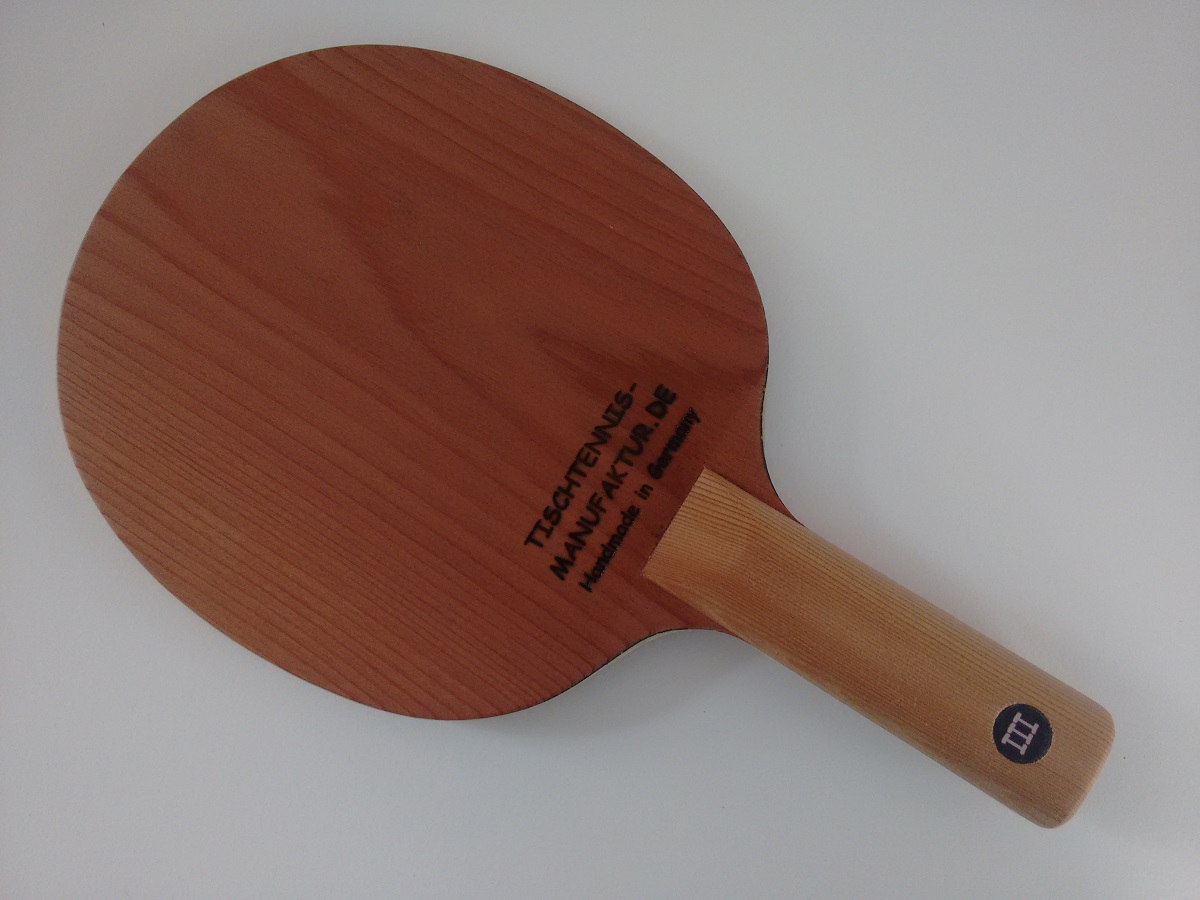

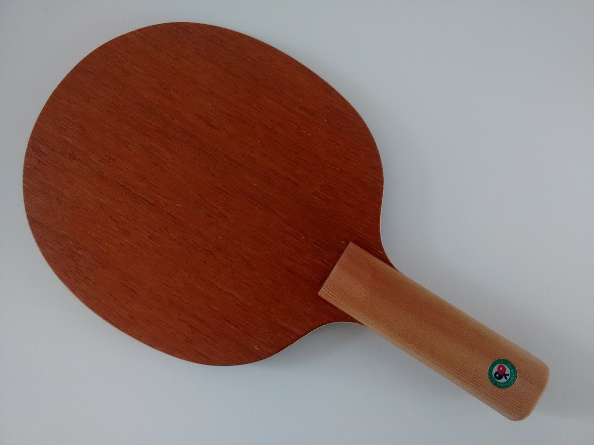

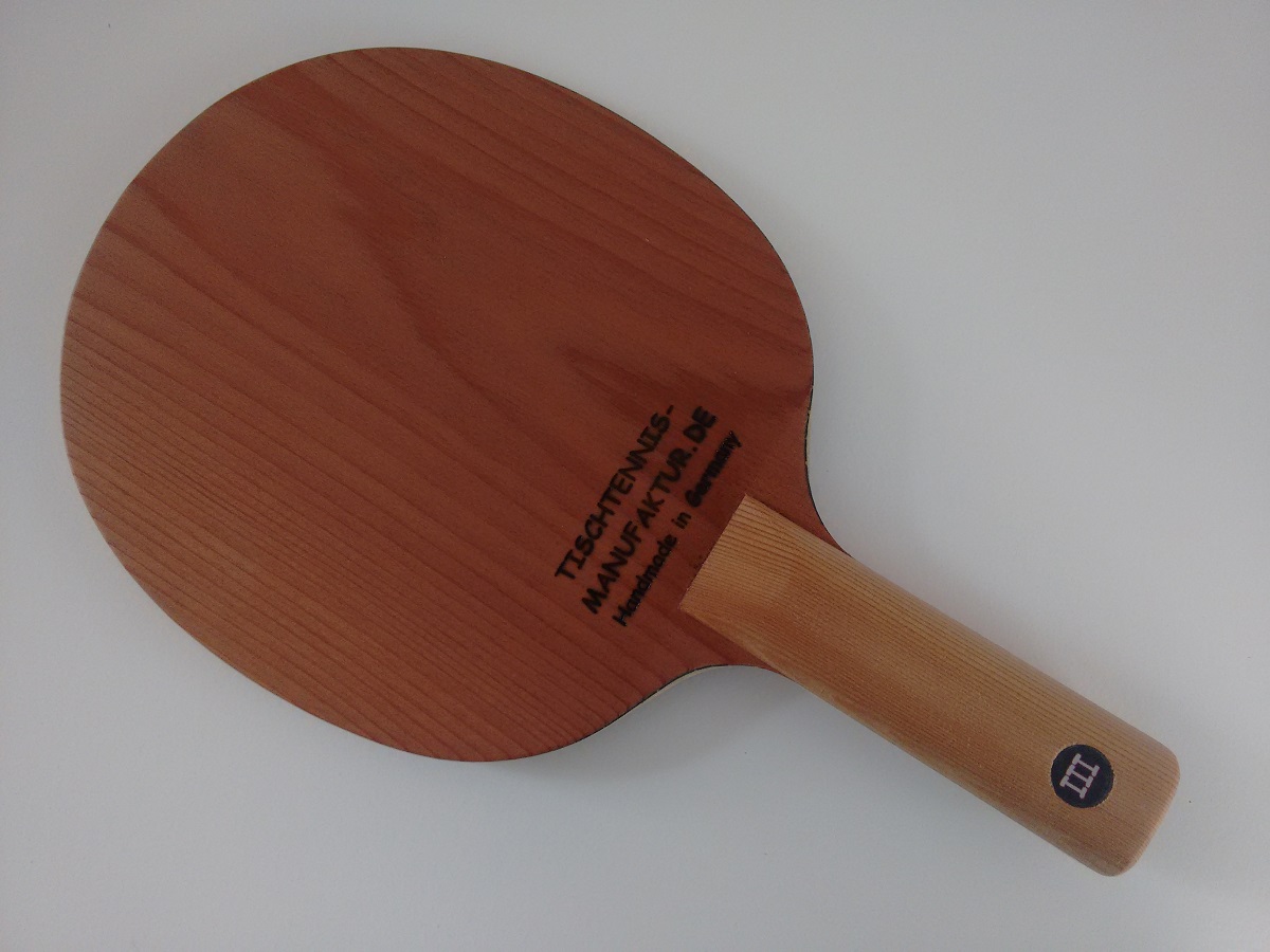

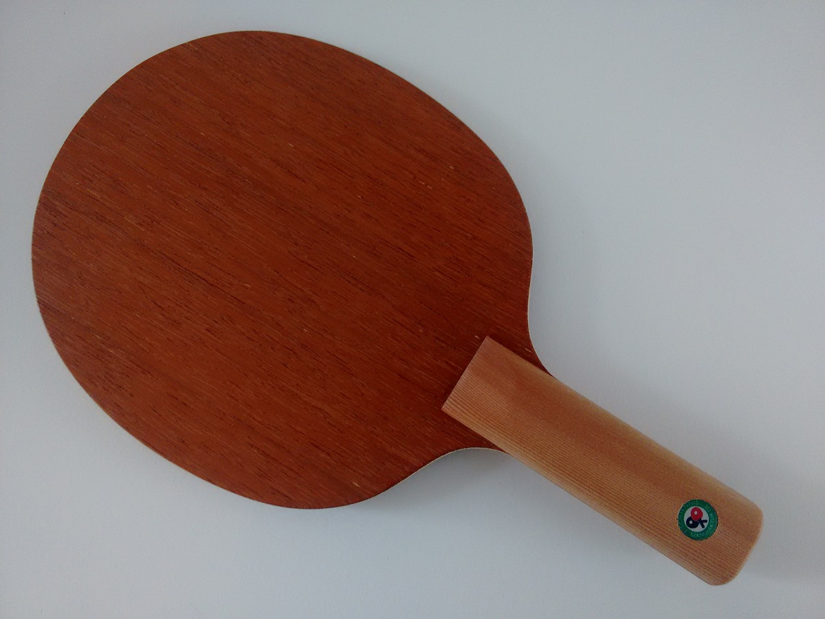

Stefan hatte also vor mir ein Testholz „III“ zu bauen, dass vom Aufbau her wie folgt aussehen sollte:
III: 0,85 Redwood - 0,2 Carbon - 4,0 Abachi - 0,1 Aramid - 0,5 Merbau (Gewicht mit geradem Griff 75.5g)

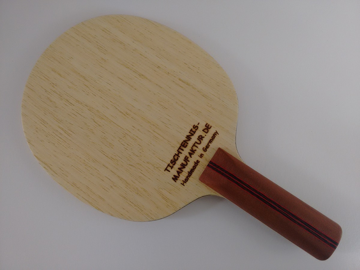

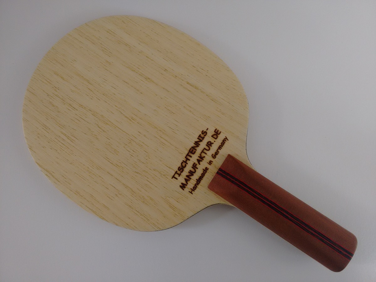

Dieses Holz, das dann wegen einer fehlenden Namenslinse am Griff im Fortlaufe unserer Kommunikation kurz und gut „Das Namenlose“ oder „Nobody“ genannt wurde hatte folgenden Aufbau:
Nobody: Koto 0,55 - Carbon - Abachi 5,0 - Carbon - Koto 0,55

- Das "III"er heißt "AntiHero"
- Das "Nobody" heißt "Aggressor"

Abschließend noch ein paar Fotos der von Hansi getesteten Prototypen (noch mit den "Arbeitslinsen" bzw. das Aggressor ganz ohne):
