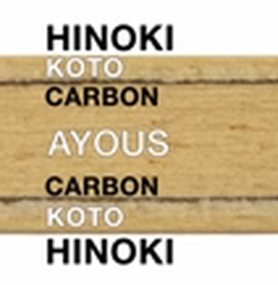

Auf der Vergroesserung (siehe Foto unter) erkennt man den Aufbau des RE sehr gut, auch wie duenn das Hinoki ist. Da muss man naemlich schon 2-mal hinschauen.

Das BB und das RE sind beide sehr ordentlich verarbeitet, aber sicherlich nicht im "high-end" Sektor vergleichbar mit Victas oder Xiom, was die Verarbeitung und die Materialien angeht. Was sofort auffaellt ist das wirklich sehr duenne Hinoki Aussenfunier; ich habe es nicht nachgemessen, aber es ist um einiges duenner als bei anderen Hinokihoelzern, die ich getestet habe. Auch sieht das Hinoki nicht so hochwertig aus wie z.B. das des Dr. Neubauer Hercules oder des Victas Quartet Speed; die Holzfasern sind hier etwas weniger dicht, daher meine Vermuting, dass es sich nicht um Kiso Hinoki handelt. Ansonsten ist das RE aber sehr ordentlich verarbeitet insbesondere was den Griff angeht, der sehr gut in der Hand liegt und sich gut anfuehlt. Hier muesste ich nicht mit Sandpapier nachhelfen. Insgesamt denke ich, dass das Preis-Leistungsverhaeltnis des RE sehr gut ist.

Vergroesserung: Funieraufbau

also, der mattes ist schon ein cooler test-schreiber! :ok:
mein exemplar war glaube ich 87g.
war auf jeden fall nicht langsam und definitiv off und nicht off-minus.
ich war von der verarbeitung nicht halb so zufrieden wie mattes.
vor allem das hinoki-deckfurnier ist ein schlechter witz.
gefühlte 0.5 micro-meter dick und von der billigsten sorte.
ich fühlte mich an yinhe erinnert.
die bty-hölzer: schlager carbon, sardius, gergely und photino, die ich hatte,
waren von ganz anderem kaliber.
spieltechnisch war das holz nicht schlecht und ich hätte es vielleicht weiter gespielt,
wenn mich das billige gefühl nicht so genervt hätte.
ich fand den ballabsprung nicht so flach, aber ich habe zu der zeit noch sardius gespielt,
daher ist der eindruck vielleicht verzerrt.
insgesamt denke, dass ein schweres exemplar dir mehr entgegen kommen würde.

Ätznoppe hat geschrieben:also, der mattes ist schon ein cooler test-schreiber! :ok:
Vielen Dank fuer die Blumen. :oops:
Ätznoppe hat geschrieben:war auf jeden fall nicht langsam und definitiv off und nicht off-minus.
Das die Materialien nicht so hochwertig sind wie bei den high-end Marken hatte ich bereits erwaehnt, aber mit Verarbeitung meinte ich, dass es keine scharfen Kanten oder Ecken gab und der Griff auch nicht rauh war. Als Beispiel fuer schlechte Verarbeitung moechte ich das Clipper Wood anfuehren, wo man erst einmal eine Stunde rumfeilen muss bevor man das Ding spielen kann. Das Hinoki erinnert natuerlich schon eher an T-6/T-7 als an ein edles Victas Teil.
Ätznoppe hat geschrieben:ich fand den ballabsprung nicht so flach
Also, ich fand den Balllabsprung jetzt nicht allgemein flach, aber halt im Vergleich zum BB. Warscheinlich koennte man das als medium einstufen; das Hercules ist da z.B. flacher.
