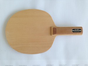

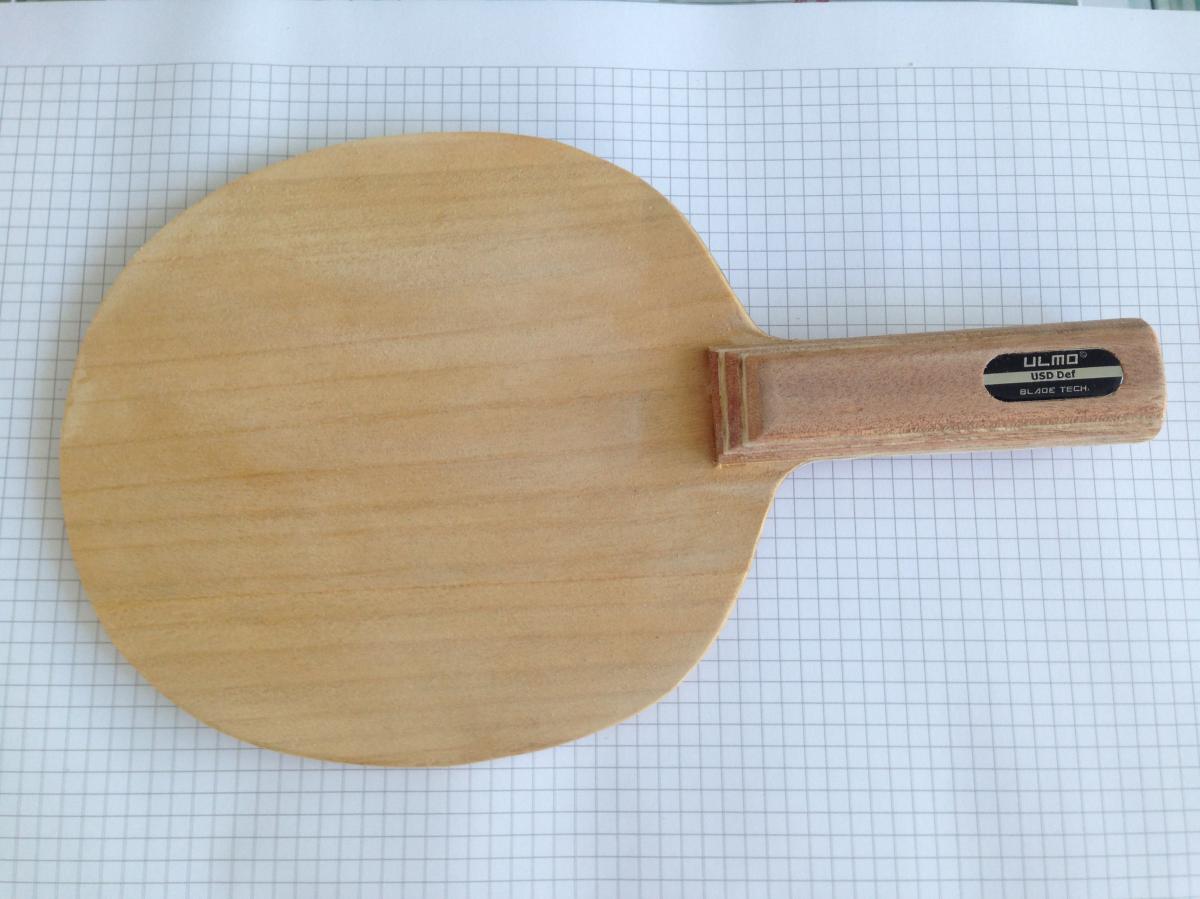

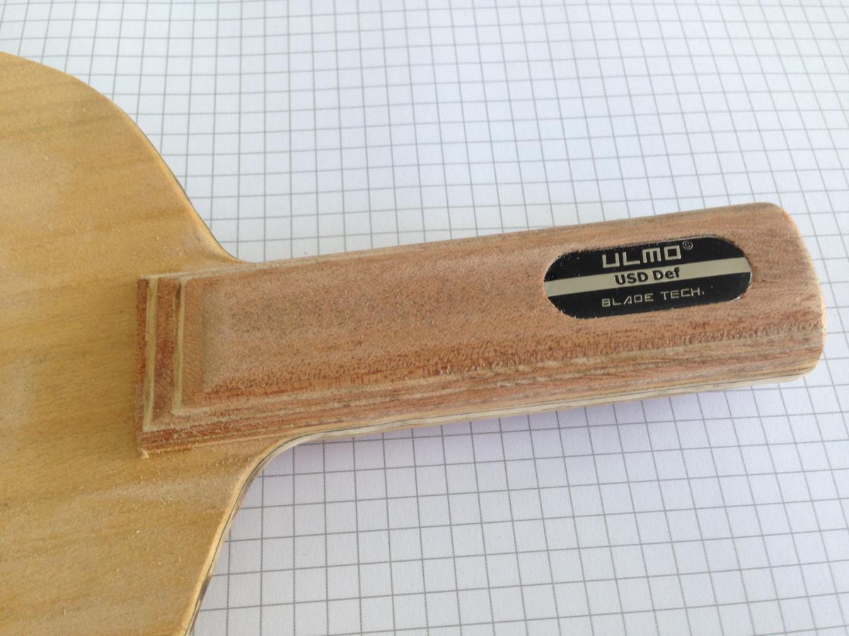

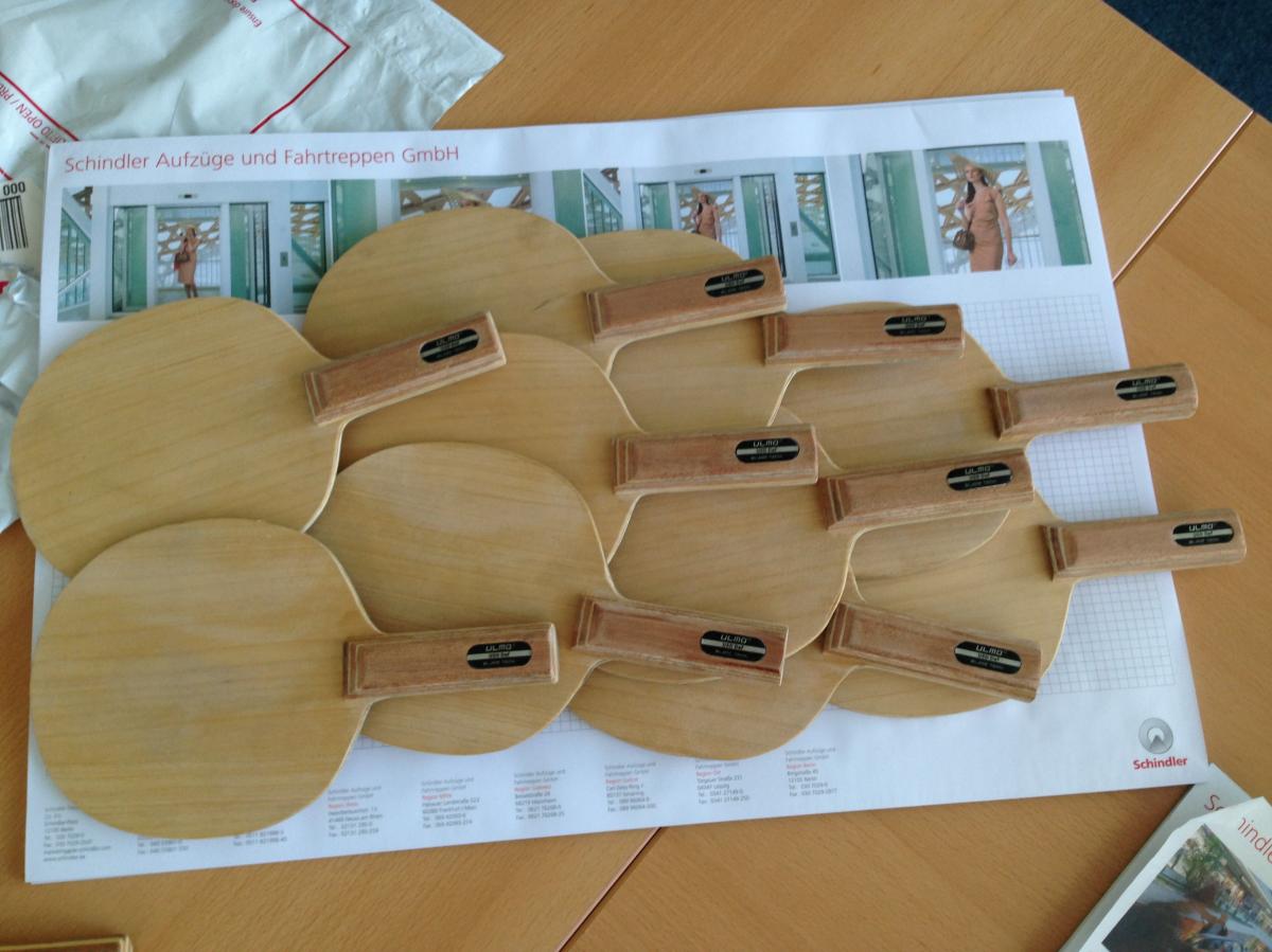

ich habe nach laaaanger Pause mal wieder ein wenig was gebaut. Einige Kunden hatten Bedarf am USD und da habe ich noch ein paar gebaut.
USD einige Exemplare
USD Griff
USD
Re: Ulmo USD
BeitragDi 31. Mai 2016, 09:02
Oh wie schön! Die sehen gut aus :)

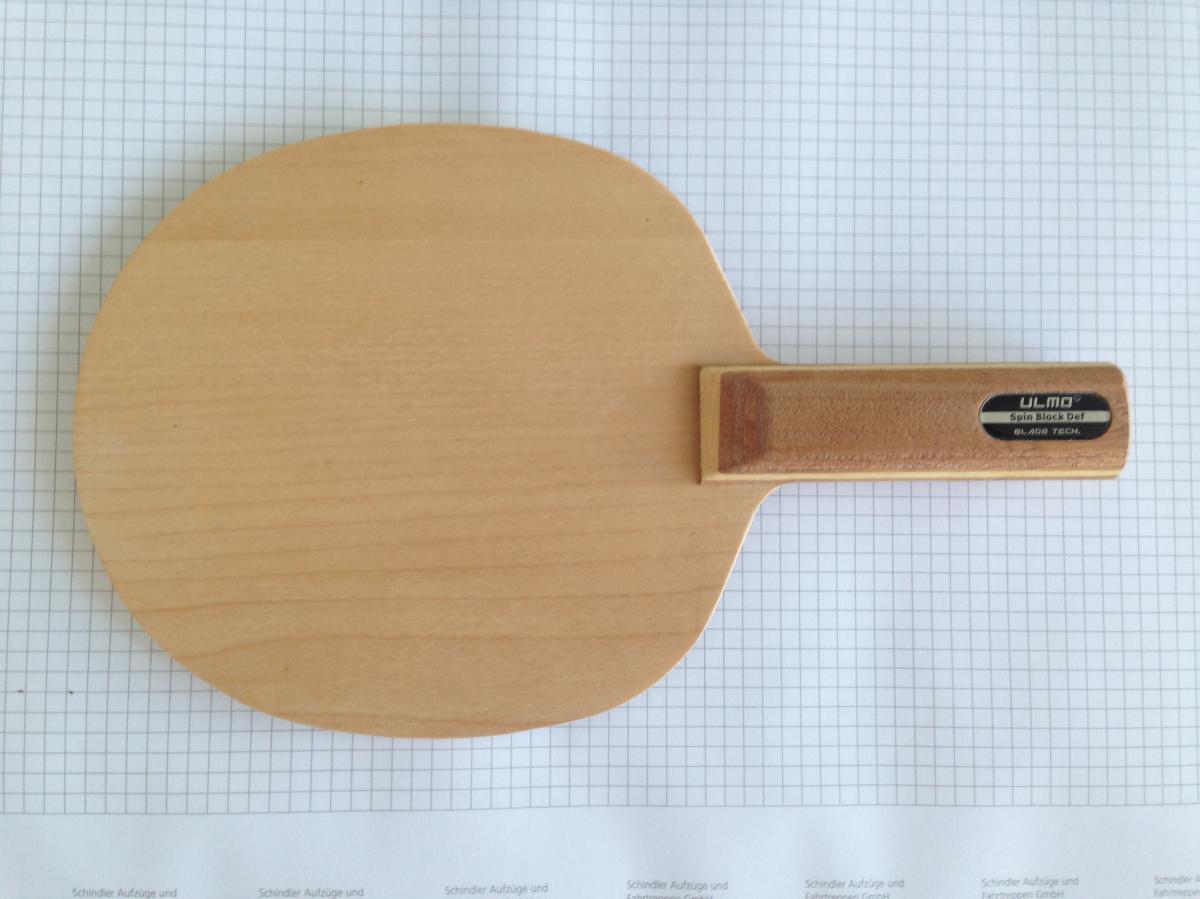

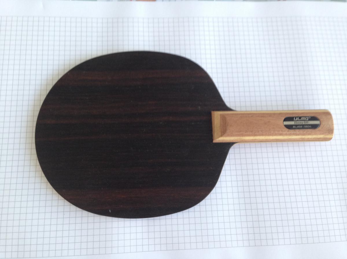

Ist Handarbeit! Zuschnitt mit Dekupiersäge.
Die Fläche sieht etwas unregelmäßig aus da ich diese mit Schnellschliffgrund dünn bestrichen und dann nachgeschliffen habe. :god:
Im Anhang 2 Bilder wie das aussieht wenn ich nicht nachschleife. ;)
Ebony
