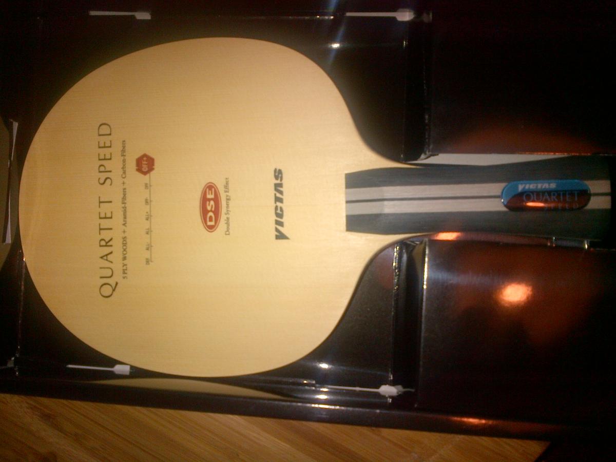

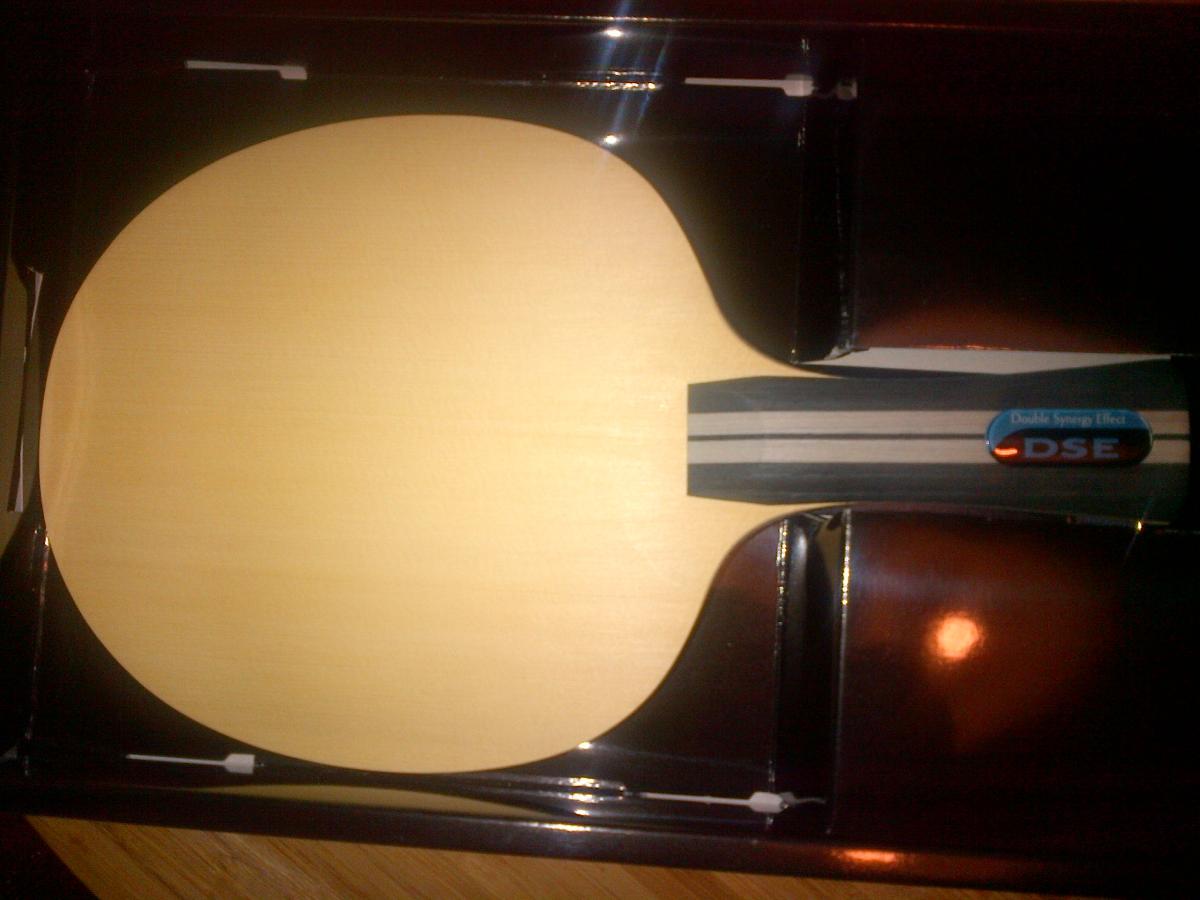

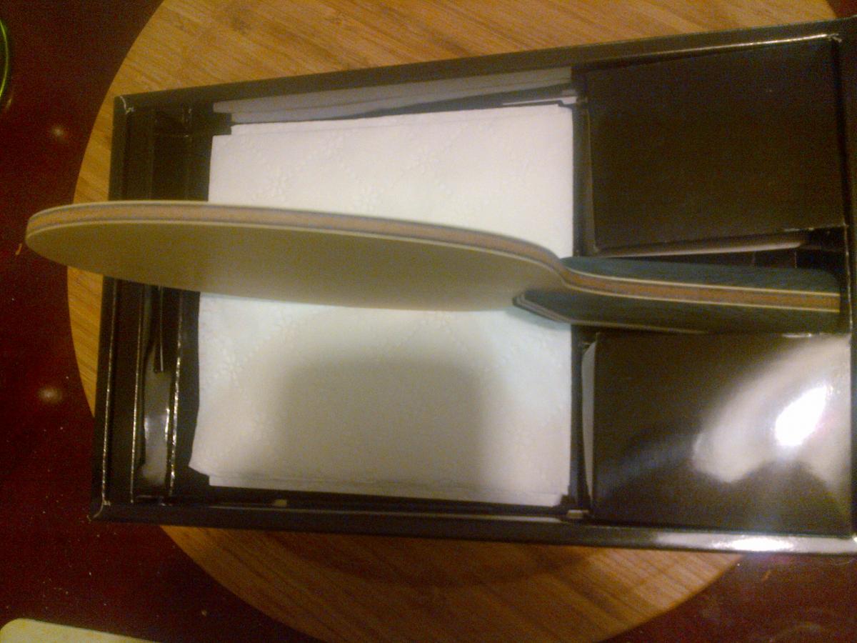

So, ich habe gestern ein Victas Quartet Speed (VQS) bekommen, was ich in einem anderen Forum ertauscht habe. Eigentlich war da so nicht geplant, d.h. ich hatte vorher nicht wirklich ein Auge auf das Holz geworfen, aber es hat sich halt so ergeben. 8-)
Ein paar Daten:
- Aufbau: hinoki-aramid-koto-carbon-kiri-carbon-koto-aramid-hinoki
- Blattgroesse: 153x148 (ein bisschen kleiner als mein Stiga Intensity Caron)
- Griffgroesse: 110x24 (ein bisschen groesser als mein Stiga Intensity Caron, liegt aber super in der Hand)
- Gewicht: 88g
Leider findet man im Internet nicht allzuviele Information, jedenfalls habe ich noch keinen Testbericht gefunden. Hier was man auf tabletennisdb.com findet:
Very pleasant and controllable carbon+aramid blade. BTY M.Maze-fast, but more control, and a softer feel. Very Comfortable handle. Excellent craftmanship. Expensive too. Good for loopers, who need the extra oomph
Was sofort auffaellt, wenn man das Holz aus dem sehr schicken Karton nimmt, ist wie hochwertig es verarbeitet ist. Alle Kanten und das Blatt sind super smooth und auch die verwendeten Materialen erscheinen auch extrem hochwertig. Von der Verarbeiting und den Materialen sieht das VQS hochwertiger auch als die meisten Stiga oder sogar Butterfly Hoelzer. Von der Qualitaet erinnert mich das an ein teures Xiom Holz (Ignito), was ich mal getestet habe.
Ich habe heute dann mal einen aelteren Tenergy 05 1,9mm (nachdem er eine Oelkur erhalten hatte) und einen Diamant 1,2 mm aufgeklebt und werde die Kombi morgen testen. Leider hatte ich keinen 2. ABS, aber die Tendenz geht momentan stark zum 2. GlAnti, aber fuer einen ersten Test sollte die MLN schon okay sein, denn ich habe den Diamant ja lange genug gesplielt. Sollte das Holz mit der VH der Hammer sein kann ich ja den ABS immer noch umkleben. :mrgreen: Ich werde dann weiter berichten. Stay tuned...
Hier also ein paar Bilder:
