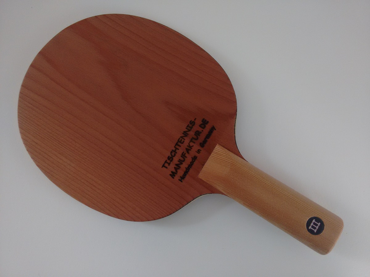

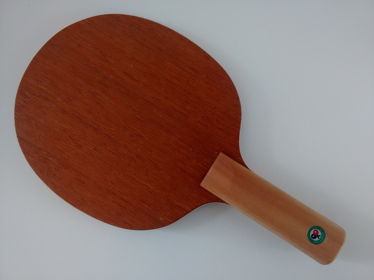

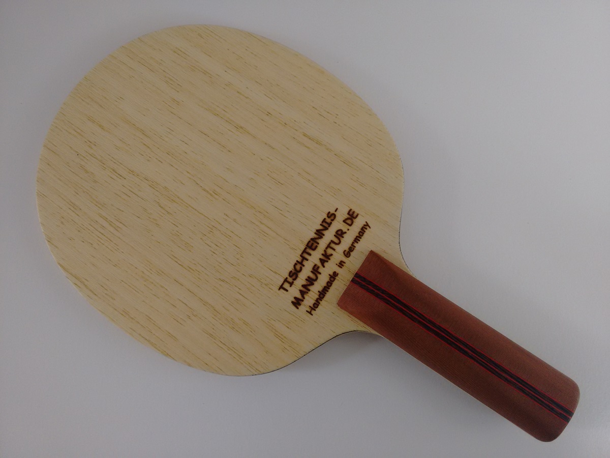

Ich hoffe, dass ich es heute Nachmittag oder morgen früh schaffe ein paar Fotos von den Hölzern zu machen.

Abschließend noch ein paar Fotos der von Hansi getesteten Prototypen (noch mit den "Arbeitslinsen" bzw. das Aggressor ganz ohne):
