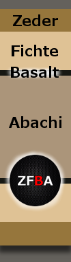

In Anlehnung an Soulspins Basalt 6 (Fichte 1,0mm, Abachi 0,8mm, Basalt, Kiri 2,4mm) möchte ich folgendes Holz realisieren:
Das ZFBA bietet durch die Basaltlagen einen größeren Sweetspot (hohe Kontrolle/Ballgefühl) und bleibt dennoch weich und elastisch. Im Kern dieser Konstruktion befindet sich ein 3mm starkes Abachi-Furnier, das für die notwendige Grundgeschwindigkeit sorgt. Nach der Basaltschicht kommt als Zwischenfurnier etwas dickere Fichte zum Einsatz. Diese ist, wie das Außenfurnier Zeder, sehr weich und sorgen zusammen für ein lebendiges Spielgefühl.
Hier nochmal der Aufbau als Skizze:
ZFBA Aufbau
Was meint ihr?

für Materialspiel wäre das nicht meine 1. Wahl - da die Furniere hierfür recht weich sind. Für ein lebendiges Holz mit guten Spin Werten und vergrößerten Sweetspot müsste der Aufbau passen. Wird sicher ein spielbares Holz - kein Ausschuss. Die Frage ist nur ob es dein Holz wird und hierfür kenne ich dich nicht gut genug.

das wird eine Umstellung! Viel härter und viel schneller als das was du jetzt spielst!

Wie willst du kleben? Faser mit Epoxy - und den Rest?

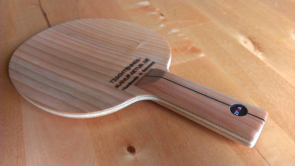

Das ZFBA ist da und auch schon hier angekommen. Wieder einmal ein super verarbeitetes Holz der Tischtennis-Manufaktur:
ZFBA

Sehr schön! Wie groß ist das Blatt und was wiegt das Teil? Wann kommt der erste Bericht? Was für Beläge kommen da drauf?

Maße: 15 x 15,5cm
Gewicht: 86g (auf meiner Küchenwaage)
Bericht: Q1/2014
Beläge: Victas V>01 Stiff 1,8mm (schwarz) + Dr. Neubauer Desperado OX (rot)

Das Teil ist eine Rakete! Deutlich schneller als das Yinhe Z5.
Der Desperado wird durch einen FL2 ersetzt.
