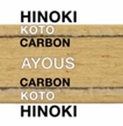

Auf der Vergroesserung (siehe Foto unter) erkennt man den Aufbau des RE sehr gut, auch wie duenn das Hinoki ist. Da muss man naemlich schon 2-mal hinschauen.

Das BB und das RE sind beide sehr ordentlich verarbeitet, aber sicherlich nicht im "high-end" Sektor vergleichbar mit Victas oder Xiom, was die Verarbeitung und die Materialien angeht. Was sofort auffaellt ist das wirklich sehr duenne Hinoki Aussenfunier; ich habe es nicht nachgemessen, aber es ist um einiges duenner als bei anderen Hinokihoelzern, die ich getestet habe. Auch sieht das Hinoki nicht so hochwertig aus wie z.B. das des Dr. Neubauer Hercules oder des Victas Quartet Speed; die Holzfasern sind hier etwas weniger dicht, daher meine Vermuting, dass es sich nicht um Kiso Hinoki handelt. Ansonsten ist das RE aber sehr ordentlich verarbeitet insbesondere was den Griff angeht, der sehr gut in der Hand liegt und sich gut anfuehlt. Hier muesste ich nicht mit Sandpapier nachhelfen. Insgesamt denke ich, dass das Preis-Leistungsverhaeltnis des RE sehr gut ist.

vor allem das hinoki-deckfurnier ist ein schlechter witz.
gefühlte 0.5 micro-meter dick und von der billigsten sorte.
ich fühlte mich an yinhe erinnert.
