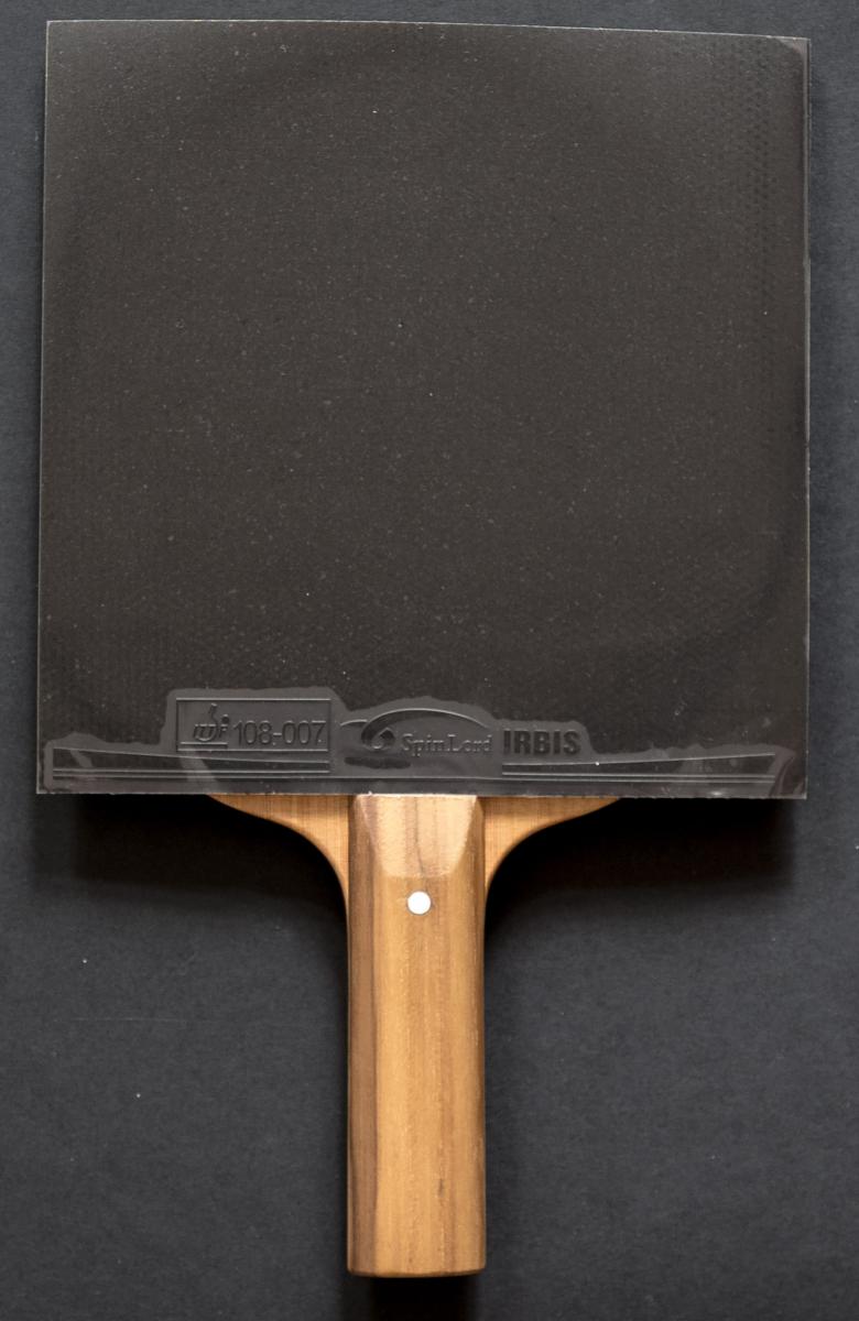

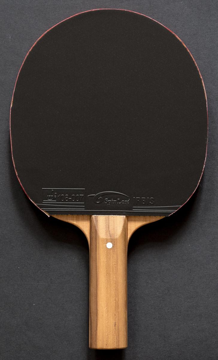

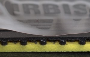

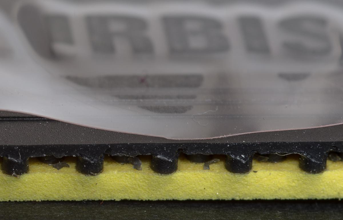

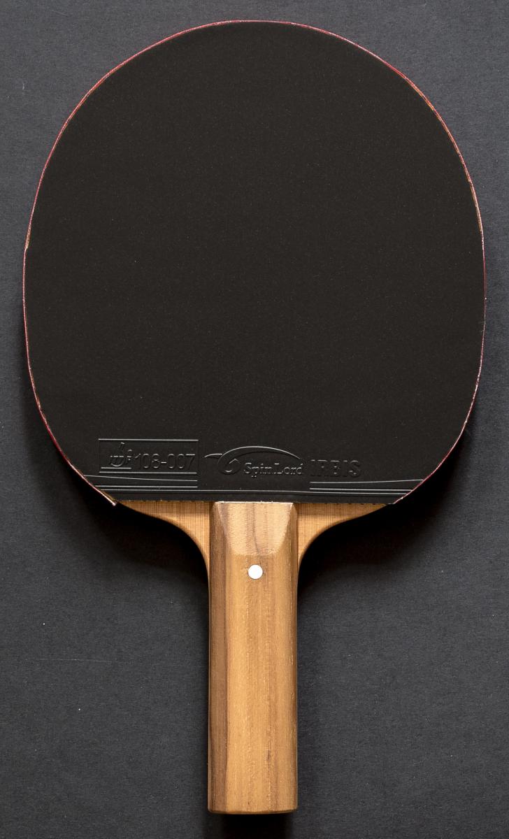

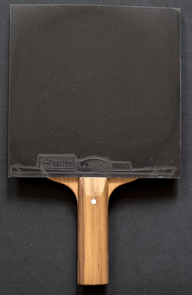

So - die beiden Belaege sind in schwarz und 2.0 eingetroffen, und montiert! :)
Beide sind gleich schwer bzw. leicht (55g das Quadrat), wobei der Marder spuerbar klebriger ist, ein dickeres Obergummi besitzt, und dabei bei letzterem gleichzeitig weicher erscheint.
Genauere Einschaetzungen folgen nach den ersten ernsthaften Schlaegen (anhand von Dopstests kann ich Belageigenschaften ueberhaupt nicht einschaetzen ;) ), bis dahin werde ich euch lediglich die folgenden Detailphotos zur Verfuegung stellen.
Zunaechst mal der Irbis!
Zuletzt geändert von Variatio am Sa 2. Feb 2013, 15:01, insgesamt 1-mal geändert.

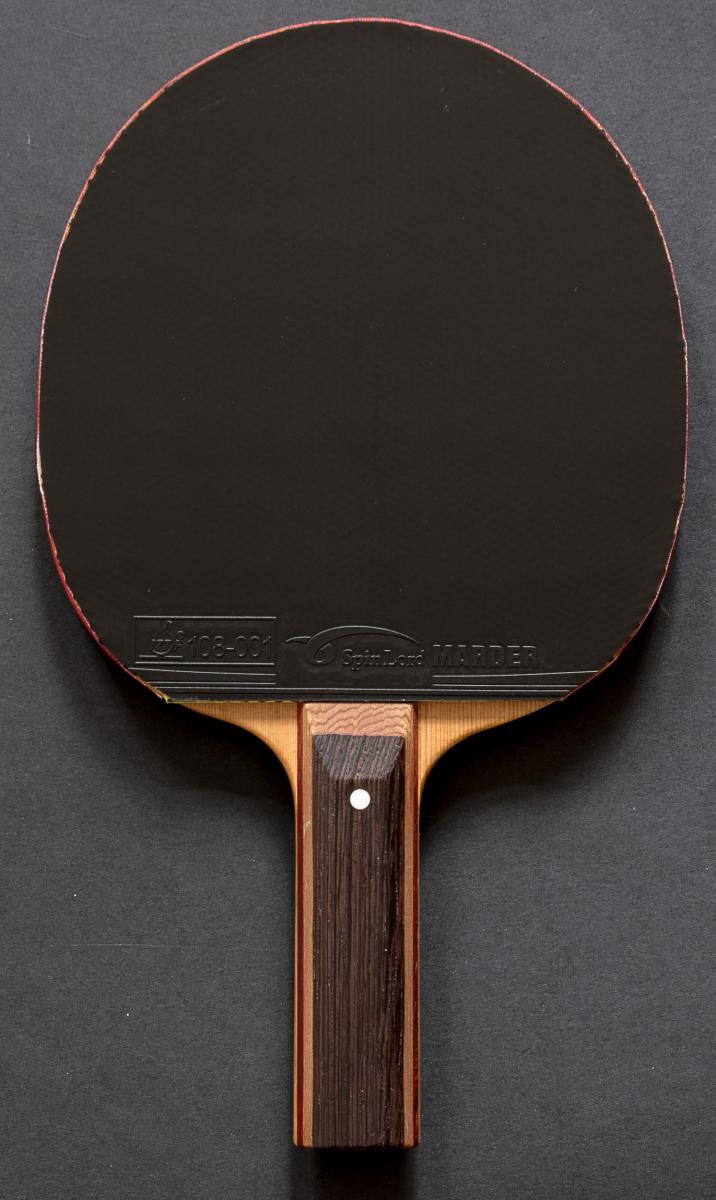

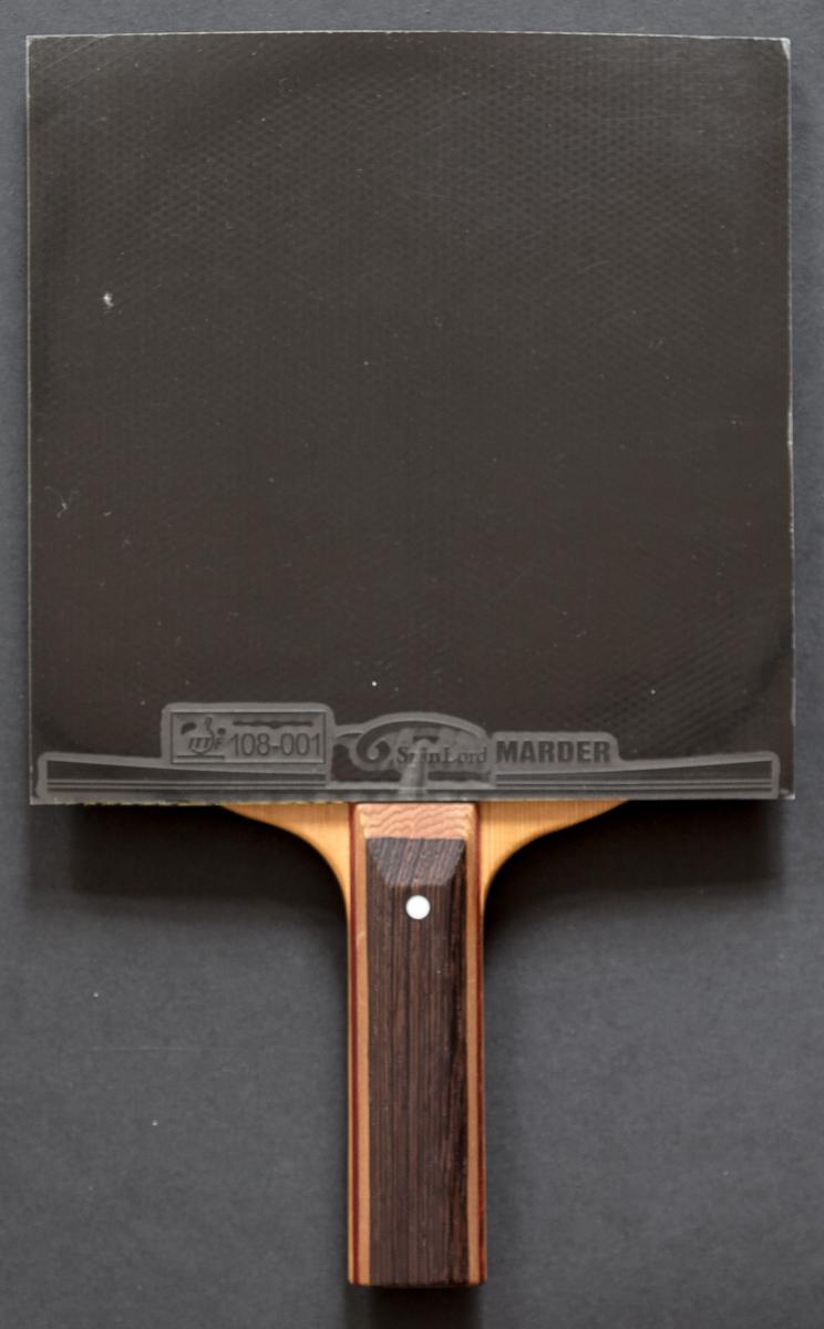

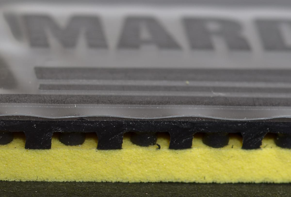

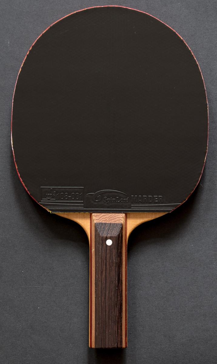

BeitragSa 2. Feb 2013, 15:00
Nun der Marder 3!

Ok, doch schon gedoppst. Marder 3 deutlich langsamer als Irbis. Irbis aehnlich schnell wie Apollo, aber weicher und katapultiger als dieser. Kann mir erstmal nicht vorstellen, dass Irbis und Apollo ähnlich sein sollen. ;-)

Anschliessend ausfuehrlicher mit dem Marder 3 trainiert. Geschwindigkeit deutlich naeher am Apollo, mit einer unerhoerten Fehlertoleranz, allerdings nicht dem ekligen Spin des Apollos. Mein Trainingspartner hat mir die Baelle trotz gefuehlt viel Spin sehr sicher zurueckgeblockt - dafuer konnte ich aber auch 20 mal hintereinander ziehen. Ich hoffe mal, dass die Session noch auf dem nebenbei laufenden Video gelandet ist. ;-)
