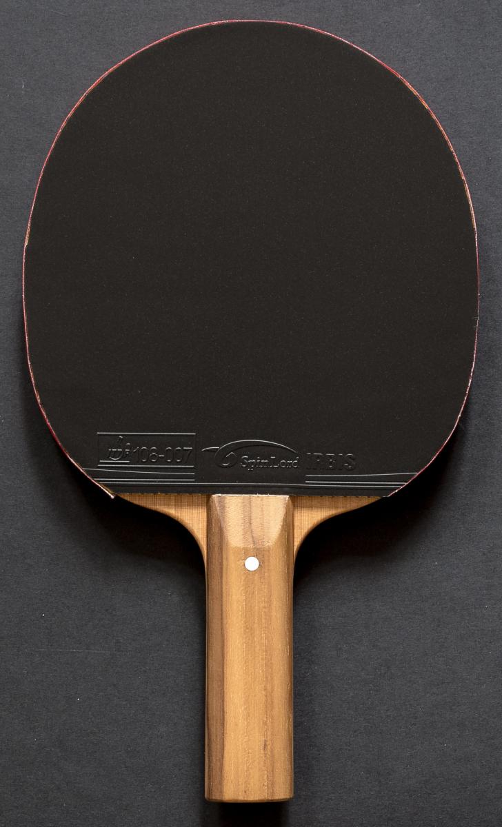

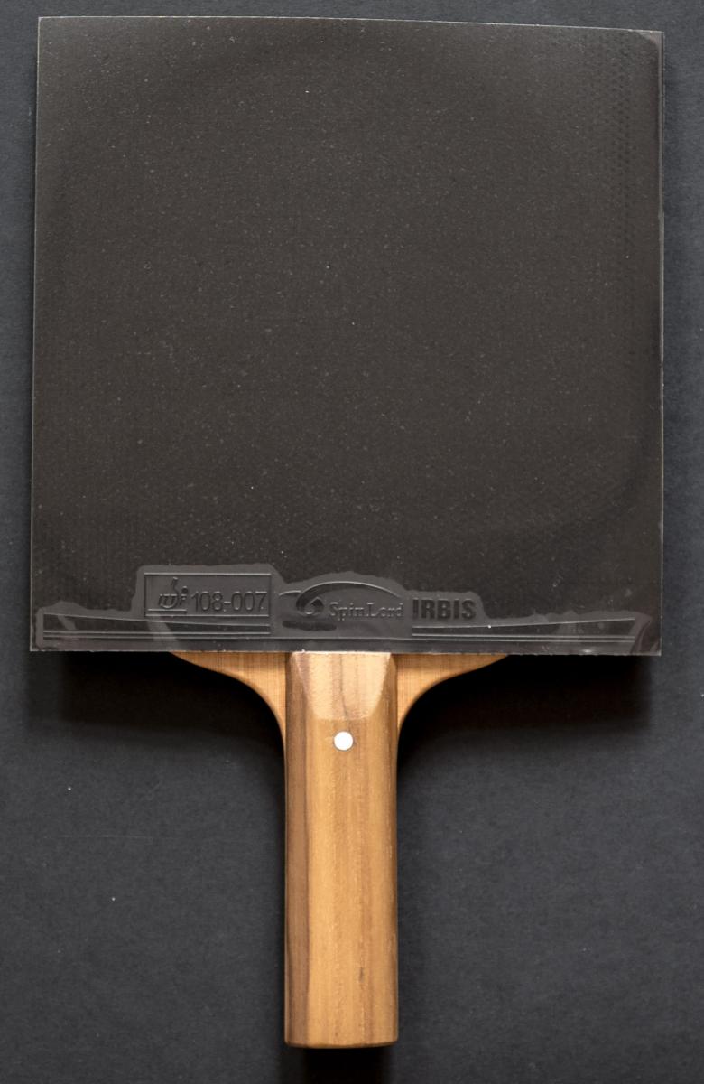

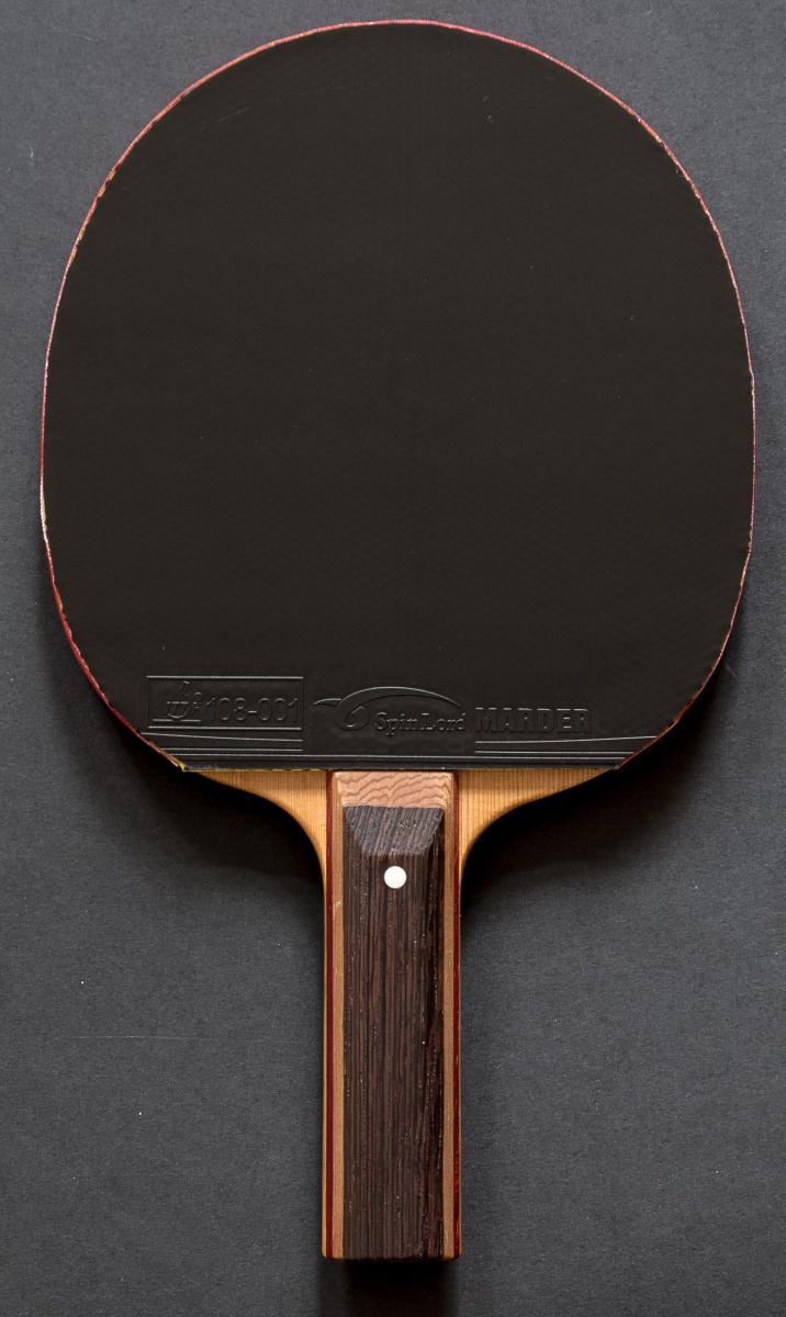

So - die beiden Belaege sind in schwarz und 2.0 eingetroffen, und montiert! :)
Beide sind gleich schwer bzw. leicht (55g das Quadrat), wobei der Marder spuerbar klebriger ist, ein dickeres Obergummi besitzt, und dabei bei letzterem gleichzeitig weicher erscheint.
Genauere Einschaetzungen folgen nach den ersten ernsthaften Schlaegen (anhand von Dopstests kann ich Belageigenschaften ueberhaupt nicht einschaetzen ;) ), bis dahin werde ich euch lediglich die folgenden Detailphotos zur Verfuegung stellen.
Zunaechst mal der Irbis!
Zuletzt geändert von Variatio am Sa 2. Feb 2013, 15:01, insgesamt 1-mal geändert.

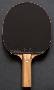

BeitragSa 2. Feb 2013, 15:00

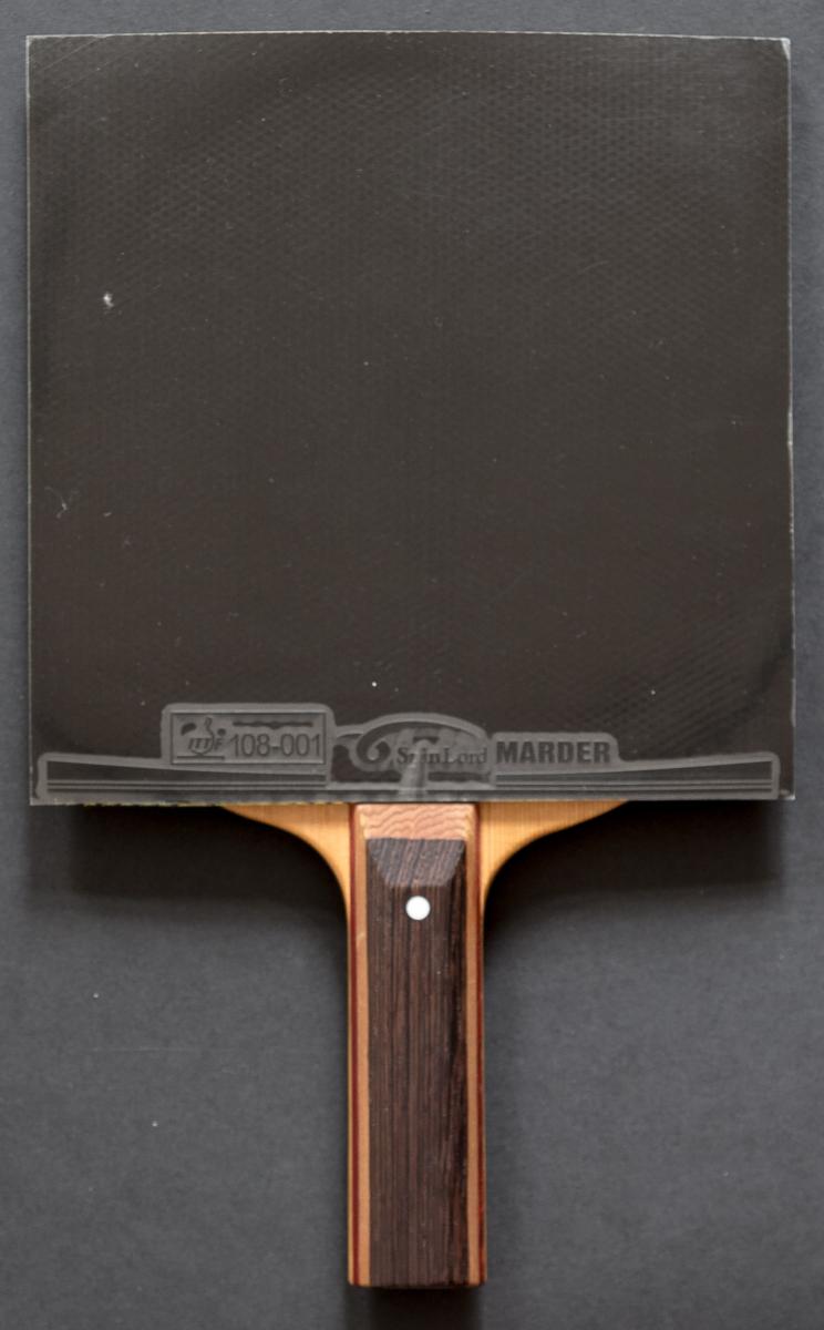

Nun der Marder 3!
