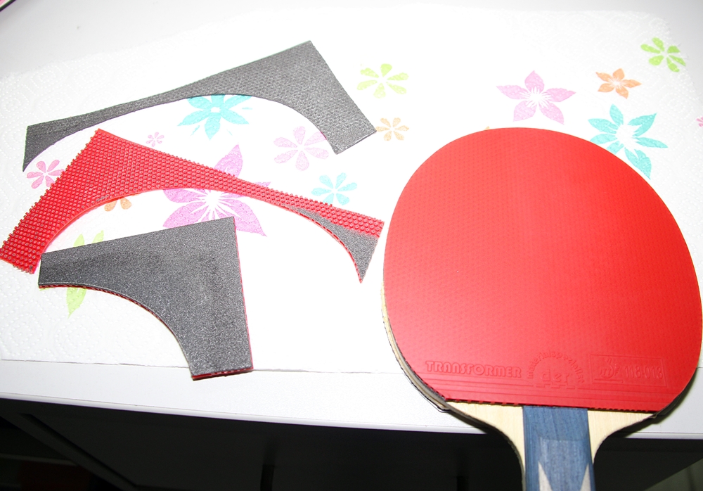

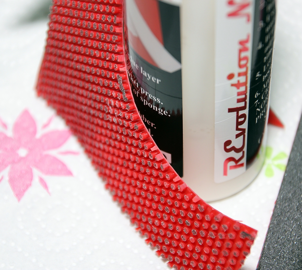

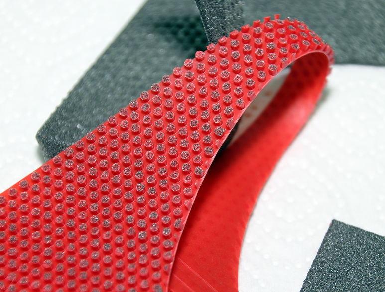

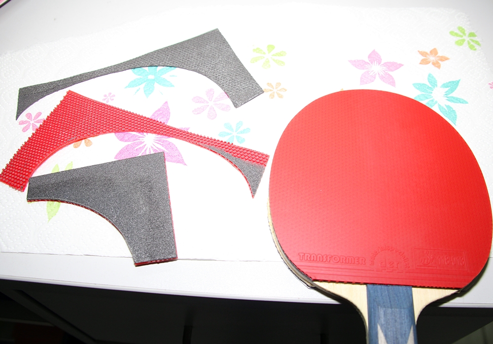

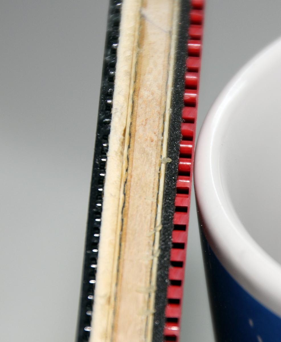

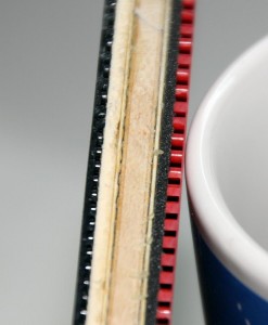

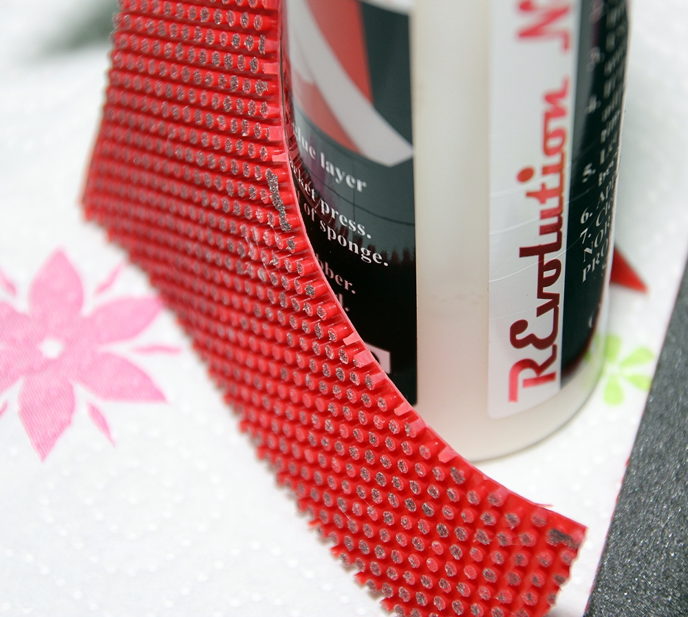

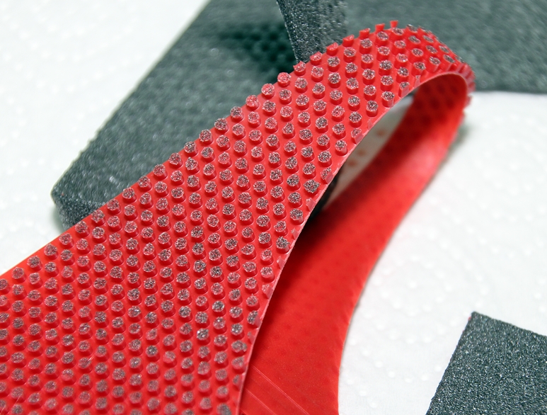

MSP Anti Transformer in 1,5mm glatt wie Buffalo in Originalzustand !
Hier ein paar Bilder, vielleicht hilft das jemand !
Am Mittwoch werde ich ihn zum ersten mal testen auf dem Butterfly ZLC
:thumpsup: sabby
