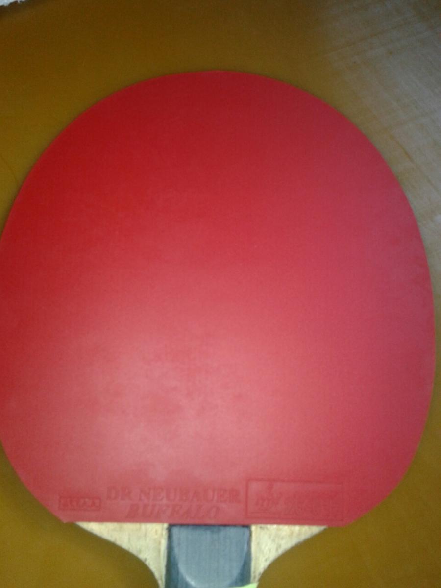

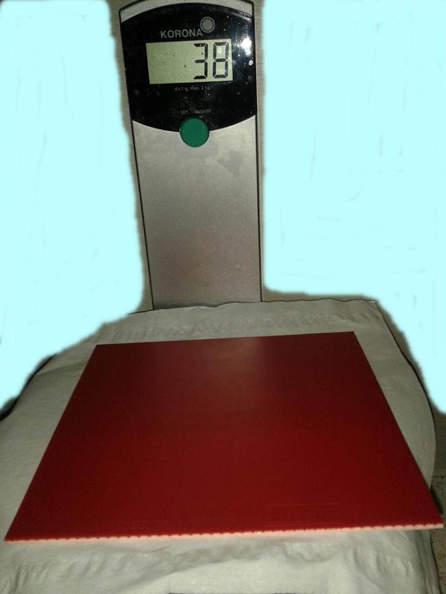

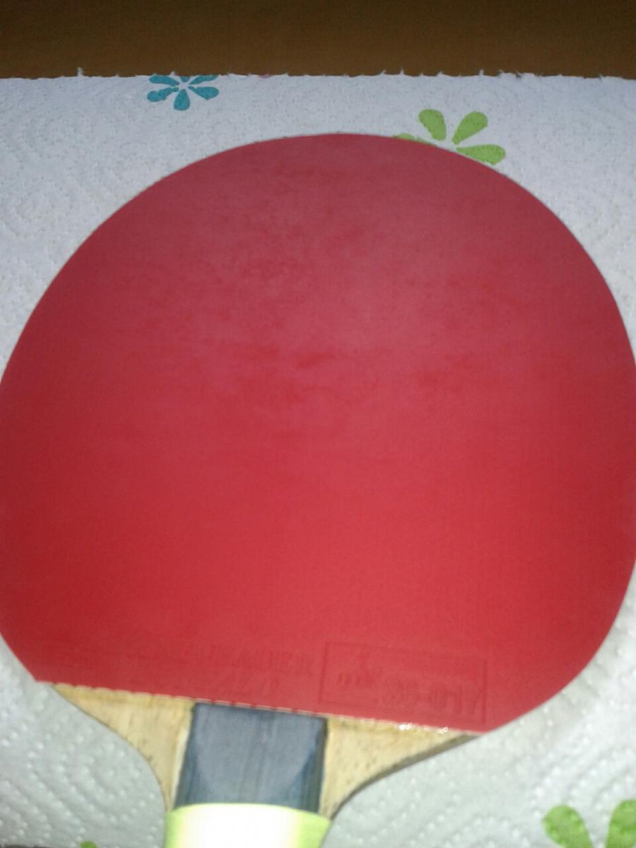

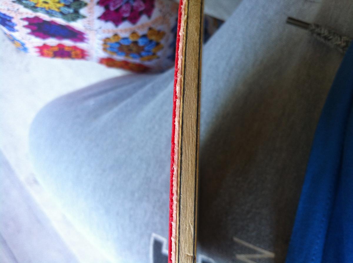

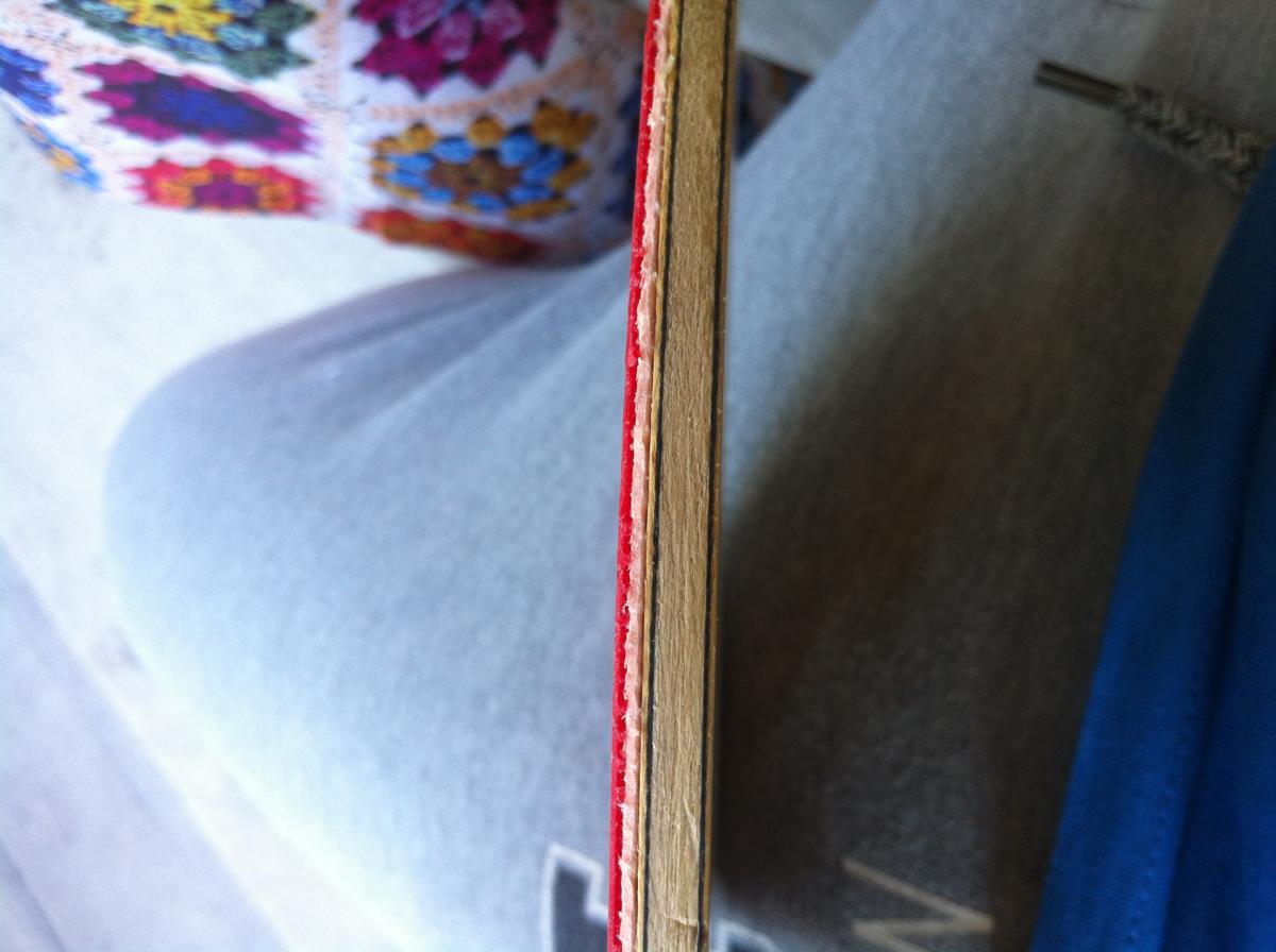

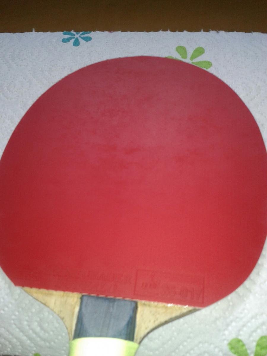

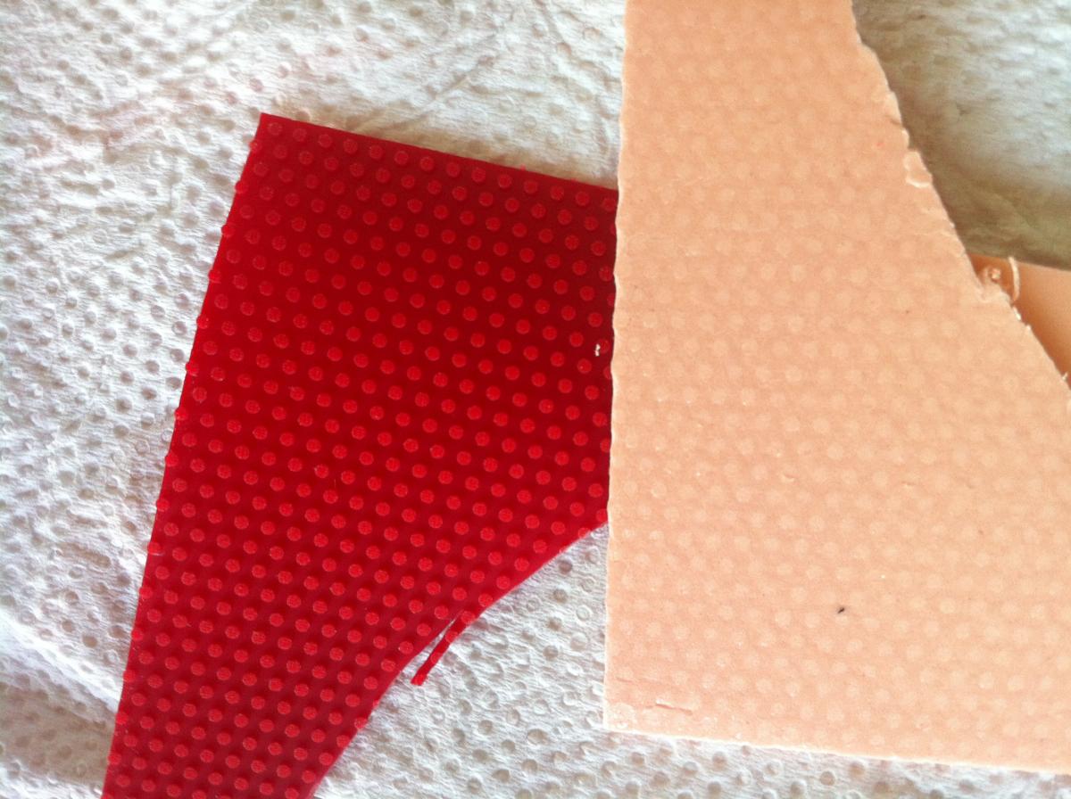

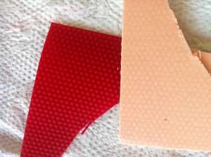

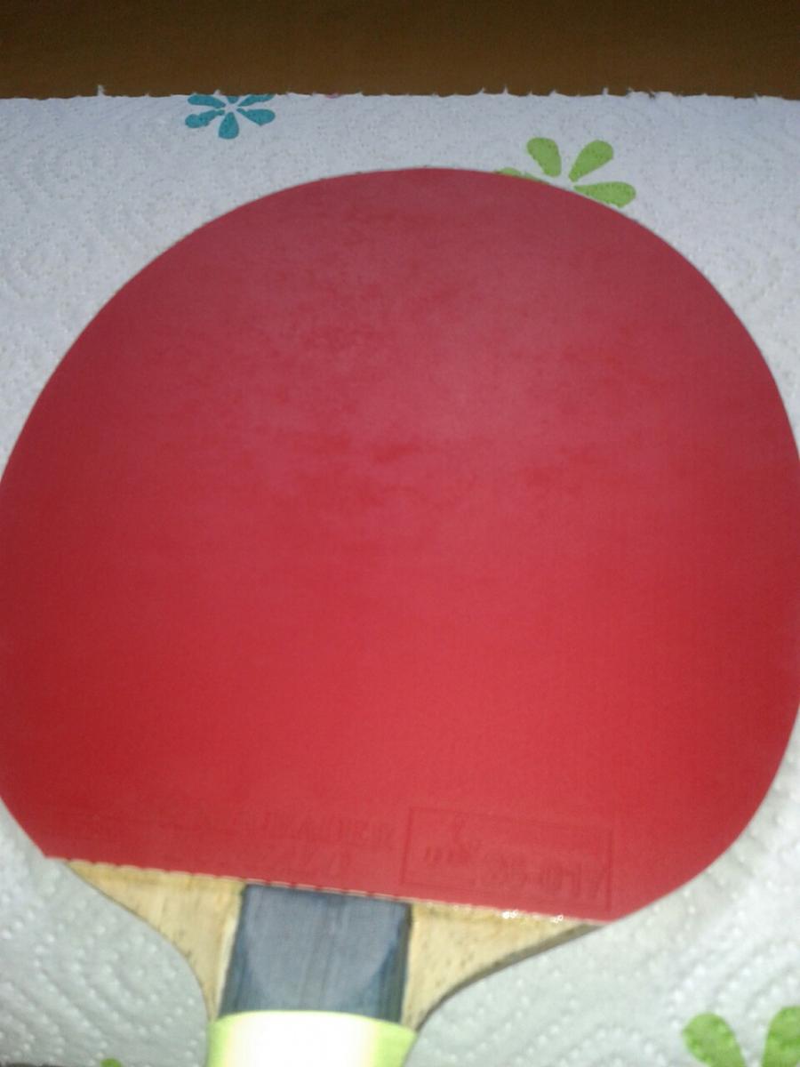

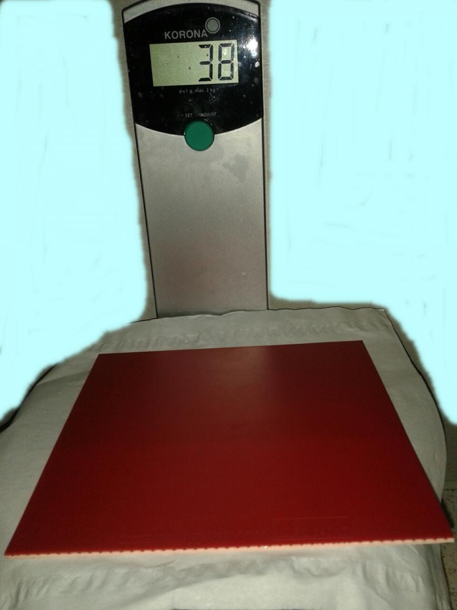

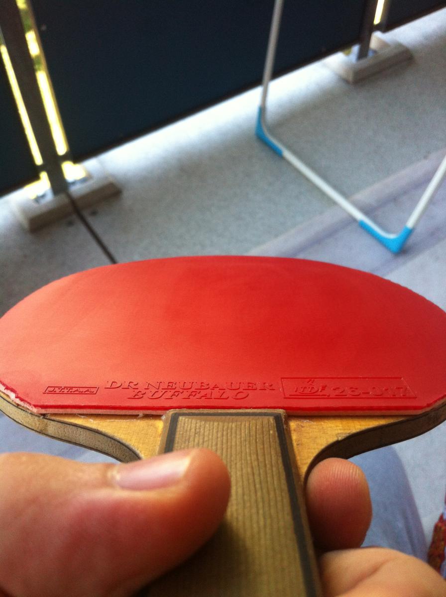

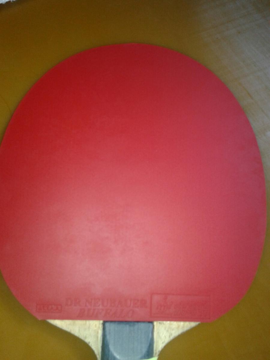

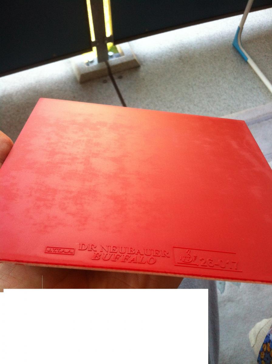

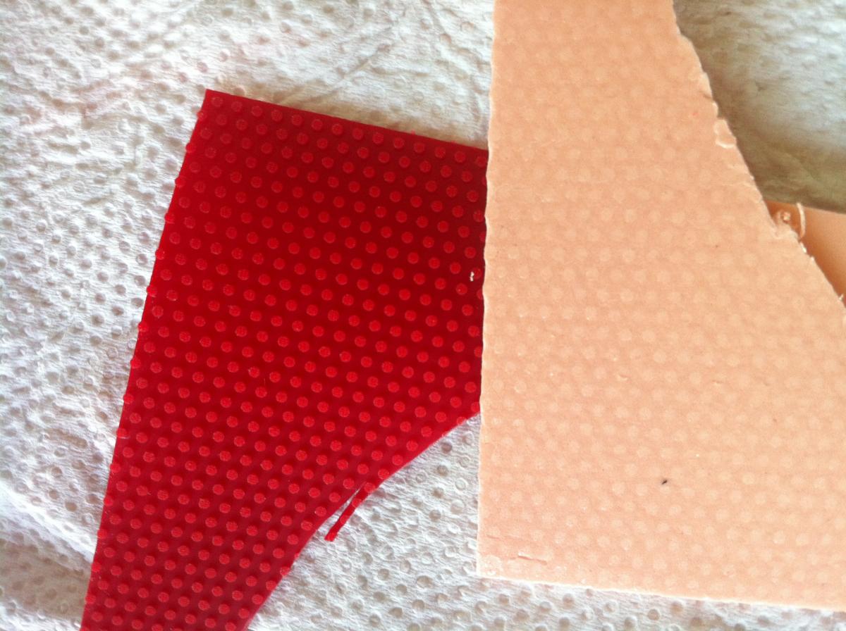

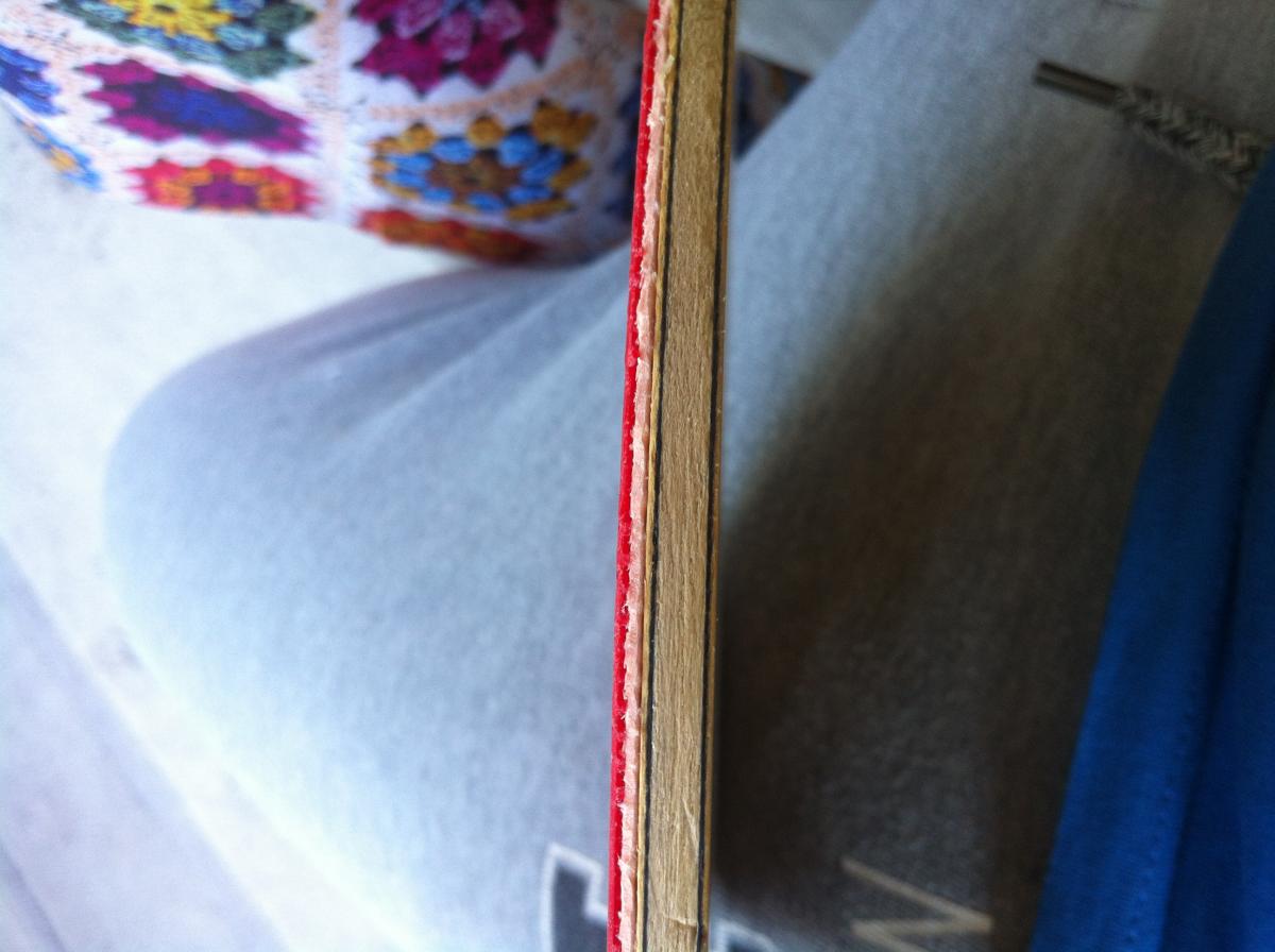

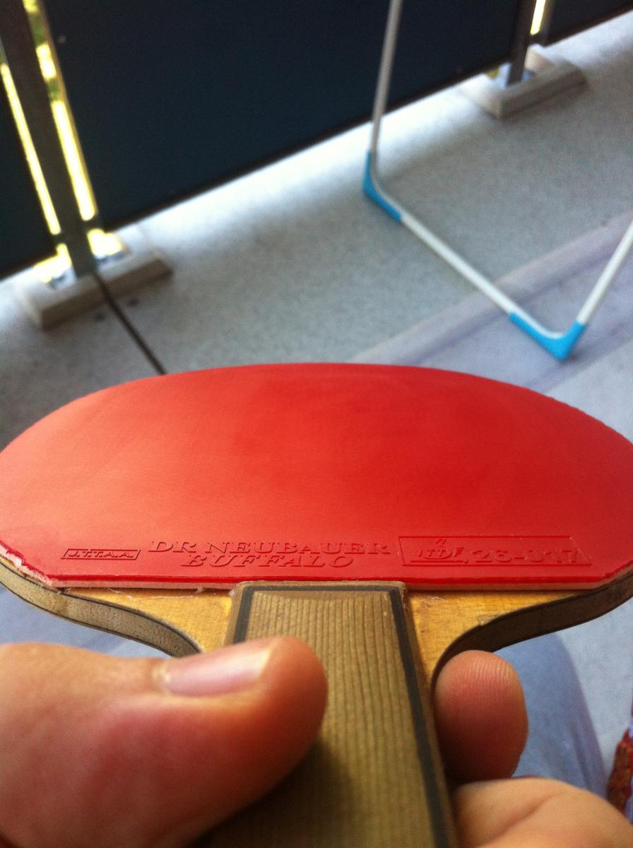

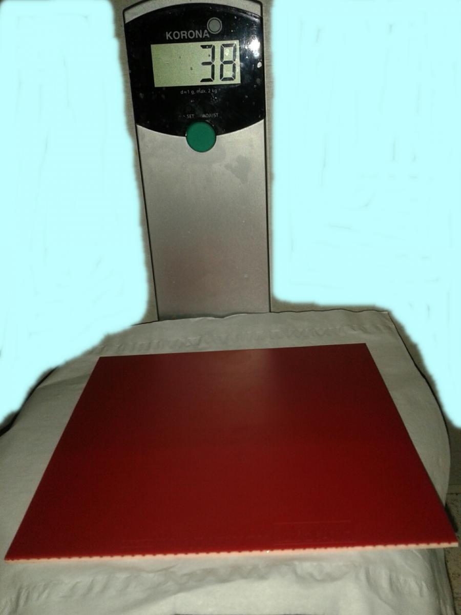

Mein Dr.Neubauer Buffalo rot 1,2mm ist heute angekommen. Da dachte ich mir, dass ich paar Fotos mache, da ich noch keins davon gesehen habe :)
Verpackt 69g
ungeschnitten 39g
geschnitten um die 30g
Normal spiele ich einen glatten Super Anti auf Fibertec Classic. Den Buffalo werde ich auf meinem alten Spielholz, dem Yinhe T6, testen. Test erfolgt wahrscheinlich erst am Mittwoch :(
Zum Belag: Er ist hart wie ein Plastik :mrgreen: Der Schwamm erinnert an ABS-Schwamm. OG ist sehr dünn, hat kleine Noppen. Aufgefallen sind mir beim Öffnen sofort die Flecken, lässt sich aber mit zwei Tropfchen Armor All Seidenmatt leicht verschwinden. Der Tuch färbt sich dabei bisschen gelb.
Zu mir: Spiele seit 7 aktiv TT, bin 22. Davon drei Jahre mit Glanti. Angefangen mit ABS folgend von Beast, 804, Super Anti auf Hölzer wie NSD, SPark, Fibertec, T6.... Ich habe auch Gorilla, Grizzly, Spinparasite getestet. Für mein Spiel zu schnell. Spielweise ähnlich Maik, Jens Gester (also eher passiv mit dem Anti) nur eben ein bisschen schlechter :D ;)
TTR zZ 1455 mit Tendenz steigend :)
Lese hier oft mit, schreibe aber selten :oops:
Werde, hoffentlich positiv :D , von Buffalo berichten...

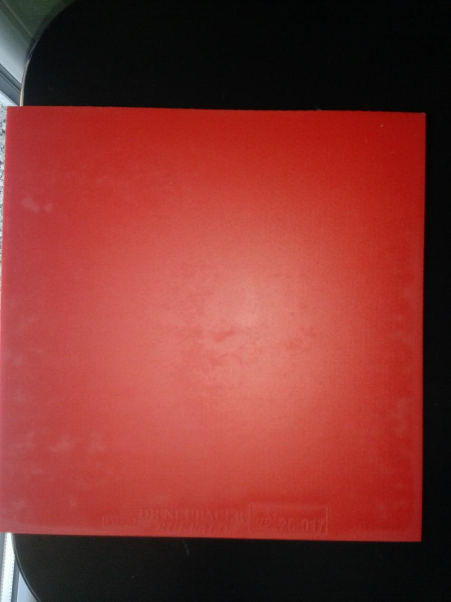

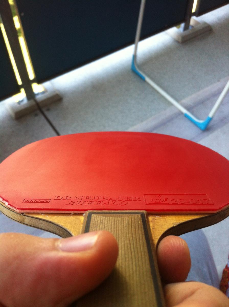

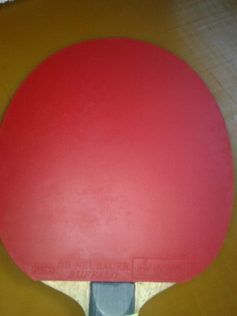

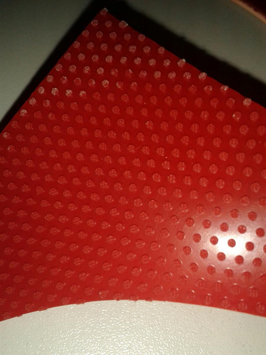

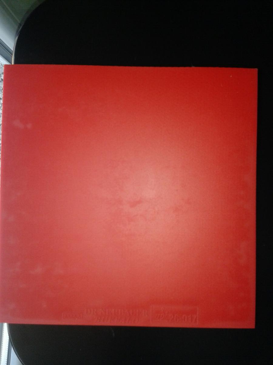

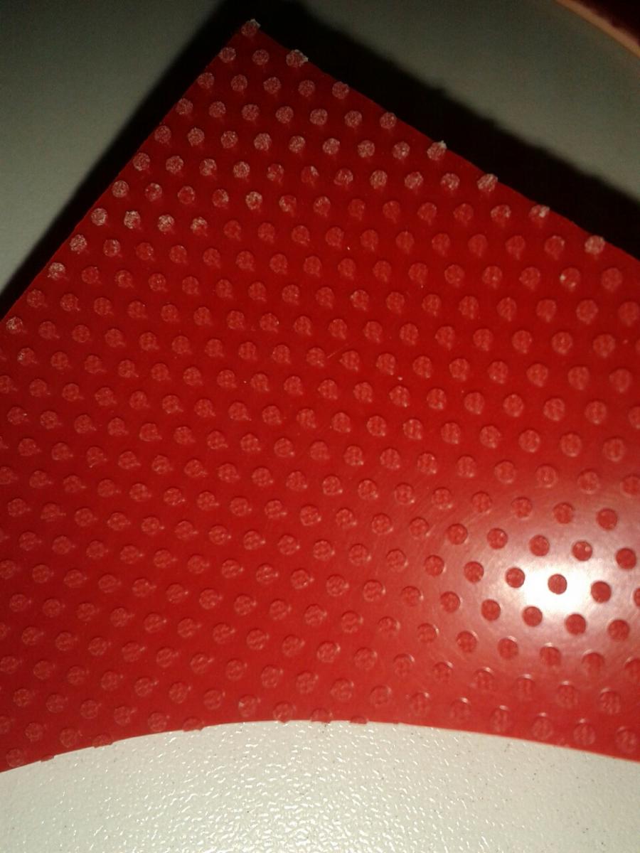

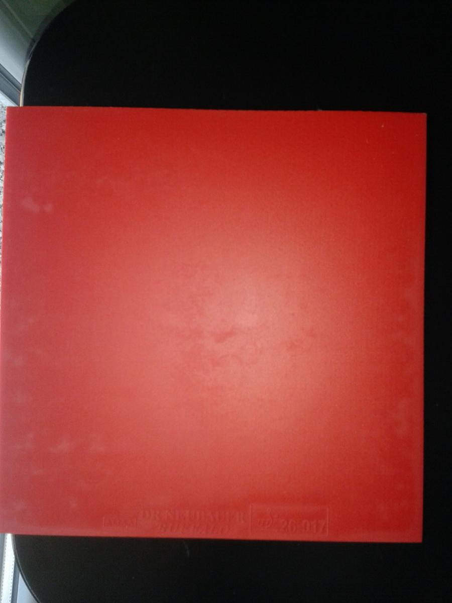

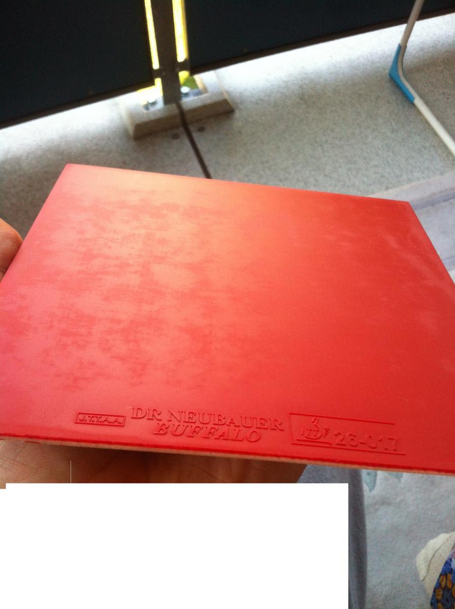

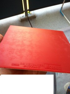

Heute kam er in rot 1,2mm, fleckig wie bei den Kollegen, allerdings sehr glatt aus der Tüte, glatter wie B.A.D. !
Produktionsrückstände - Flecken
Die Su scheint im ersten Blick ganz gut zu sein wenn ich den Ball auf dem Belag rotieren lasse und vor allem scheint er wirklich sehr langsam zu sein so das es entspricht wie die Kollegen hier im Forum schon erwähnten auf einem Off Holz spielen zu können in der 1,2mm dünnen ABS Schwamm Version.
Meiner Meinung nach der beste Schwamm unter den Glattantis das noch eine ordentliche SU zustande kommt natürlich auch abhängig vom Gegner mit wieviel Spin er seine Bälle auf den Anti spielt.
Natürlich bin ich jetzt sehr neugierieg wie er sich spielen lässt und werde am kommenden Montag ihn testen.
Werde gegen jemanden spielen der schon gegen meiner vielen Antis gespielt hatte.
z.b Antispecial,-ABS,-Beast,-Spinparasite,- BAD..... und jetzt Buffalo auf dem Butterfly ZLC !

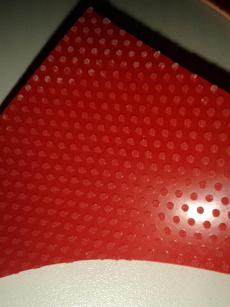

Sehr kleine Noppen.-kleiner wie beim B.A.D
Gewicht ungeschnitten ohne Verpackung
