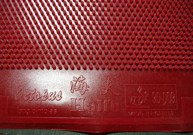

So Leute.
Habe jetzt mal den Octopus verglichen. Die Bilder sind leider etwas Blöd weil der Octopus so schlecht geschnitten ist. Habe versucht es so gut wie möglich hinzubekommen. Die Beläge auf den Hölzern sind von mir auf ttdd xFilm Folie geklebt und ohne Vorspannung.
Testen kann ich ihn im moment leider nicht. Hab kein Holz mehr frei und warte auf Nachschub.
Erstmal: Er hat nicht die gleiche Noppenanordnung wie der Hellfire. Die Noppen beim Octo sind enger zusammen.
Ich weiß nicht was der Elvis ausm ooak da gesehen hat. :(
Octo oben
Octo links
Aber jetzt kommts: Ich habe eine Noppe mit der der Octo bei der Anordnung der Noppen übereinstimmt!!! :?: :?: :?:
Ich habe extra mal ein Stück veschnitt geholt damit man die beiden Beläge ungeklebt nebeneinander sieht.
Und die Lösung ist: :roll:
Octo links
Octo oben
Der gute alte Curl P1R
Wer hätte das gedacht!!!! :dontknow:
Grüße
Zorno

Noch was zum Octo:
Der Belag ist mit H=18,5 und B=19,5 großzügig proportoniert. Wobei man das große Schriftfeld schon etwas kürzen sollte.(Und vor allem mal gerade schneiden).
Bei Dotztest konnte ich keine großen Geschwindigkeitsunterschied zum HF festellen aber das ist ohne Vergleichtest auch schwer zu sagen.
Interessant ist aber, dass beim "drübersteichen" mit dem Ball über den Octopus kaum wiederstand zu spüren ist. Trotz der geriffelten Noppenköpfe ziemlich glatt das Vieh.
